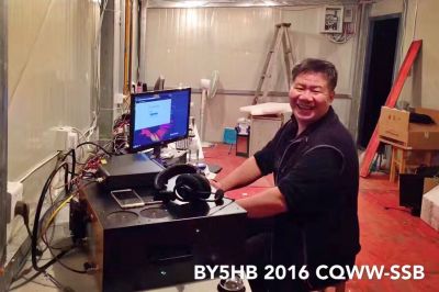

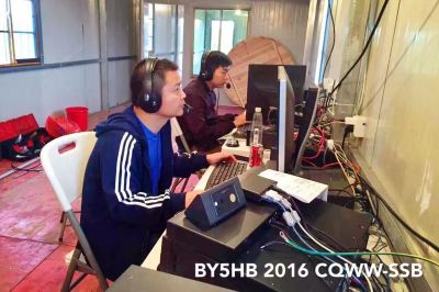

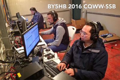

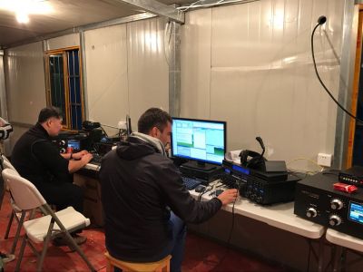

设备:主叫台  FT5000+3MN4000功放
系数台1  IC756PRO3+3MN4000功放
系数台2  FLEX 6300+1.3KFA功放

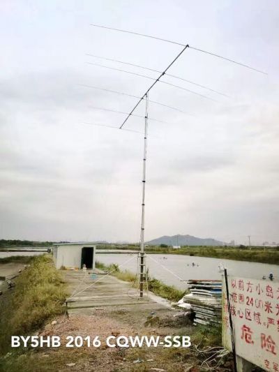

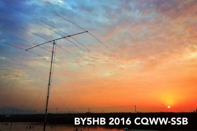

天线:10米 7单元 9米主梁@12米高
15米 6单元 9米主梁@12米高
20米 5单元 9米主梁@12米高
40米 3单元 9米主梁@12米高
80米 DP@12米高

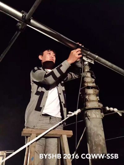

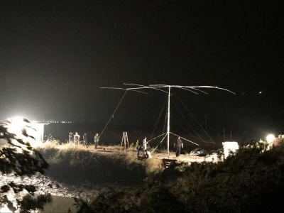

10月24日,基地用房终于开建,工人们随后忙着铺设地板,搞内部简易装修,搭起两个上下铺双层床位,让基地具备了原始生存条件。基地的电路建设由BD5HST负责,在28日的比赛前一天,他成功解决了大功率功放多次导致跳闸的难题,奋斗一天至傍晚,让基地的电灯亮了起来,这令大家看到一丝胜利的曙光。不过让人崩溃的事还没结束,天已经黑了,第二天要用的天线和铝管还安静地躺在地上,大伙儿顾不上休息只能连夜加班。好在参加比赛的众多增援部队当晚已经陆续抵达,大家在BG5EHX的指挥下齐心协力把最急用的15米和20米的天线安装到位。当最后一组40米天线赶在29日夜幕降临前缓缓升起时,整个工程建设任务才宣告结束,这时距离比赛开始已经过去8个小时,40米的传播即将打开,不由让人长舒一口气。

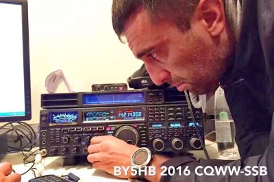

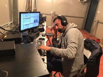

BY5HB为本次比赛配置了3台收发信机,主叫台和系数台是经常互换的,FT5000主要做20米和80米波段,IC756PRO3主要做15米和40米波段,FLEX 6300则处理10米波段并担任着第三波段的监控。值得庆幸的是,在整个比赛过程中,所有设备的工作情况都非常稳定,这是组织一次成功比赛的重要保证。
说起BY5HB的OP团队,以往几次大赛基本都靠来自海盐本地以及上海和杭州的HAM撑场面,偶尔也有来自日本、德国的友人加入,但取得的成绩只能说中规中矩。当BY5HB放出要建设新基地的风声后,立刻吸引了不少资深无线电玩家的关注。这不,国内大神级玩家BA5CW和来自意大利的IK7YTT欣然接受参赛邀请,瞬间让我们的OP阵容变得星光熠熠。
BA5CW自然不用多做介绍,这位国内知名的大神虽然没有长时间参与主叫,却一直担任着幕后掌舵手的角色,对比赛进程给出及时的预判建议。那么IK7YTT是何许人也?当你打开CQWW的BY电台单人全波段高功率无辅助组的页面,榜首位置赫然记录着IK7YTT的名字,他曾在2014年用B4L的呼号创下了4000+QSO和近500万分的傲人战绩。
事实证明,IK7YTT对比赛的投入程度确实值得我们学习,不但主叫节奏掌控自如,还非常讲究利用规则进行团队配合的技巧。本次比赛的一大半时间里由我和IK7YTT担任主力OP,一旦他的主叫波段速率开始下降,他会立刻问我系数波段的传播情况,让我尝试主叫10分钟,再根据实际效果判断究竟让哪个波段继续担任主叫。当多数人开始用餐的时候,他仍然坚守在岗位上,不放过每一个通联系数。这就是一位高水平OP需要具备的良好素质,可以说通过这次和他的配合操作,我自己的实战经验也得到了很好的提升。

顺便说说SDR和传统电台的选择,BA5CW认为SDR更适合在比赛中使用,尤其是作为系数台,波段的热闹与否一目了然,在找系数的时候速度会更快。如果波段不是很热闹,一旦有新的信号出现,也很快能从瀑布图上找到它。不过这一新技术对大多数OP来说还比较陌生,需要有一个学习和适应的过程。

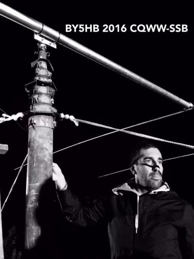

BY5HB这次比赛所用的四副八木天线分别位于一片长方形虾塘的四角,均用15米升降杆作为支撑,因为没有用旋转器,所有天线都需要人工转向。人工转向对于指向性比较好的天线来说是比较痛苦的,而现在的传播条件决定了我们需要靠大量日本和大洋洲电台来支持,没有旋转器的时候总会带来取舍的损失。
随着比赛时间的推移,天线指向在北美(日本)、大洋洲、欧洲方向上不断切换。每次调整方向也是不小的体力活,除了需要在半人高的灌木丛中艰难穿行,找到合适的固定支点,还要注意避开池塘和堤坝边的大面积积水,IK7YTT有一次就因为没控制好重心光荣落水。
针对这种情况,BA5CW也给出了自己的建议,如果BY5HB的目标是建设一座大台,今后除了要配置旋转器外,每个波段都应该有第二、第三副天线去兼顾不同的方向。从这次比赛数据来看,澳洲、印尼、菲律宾等字头的电台加起来也是一个可观的数字,需要在通联时有更多的照顾。如果要更进一步使用同波段辅助,对天线数量的需求也将随之加大,这显然是一笔不小的资金投入,有待于BY5HB团队在找准自己的定位后做出最为合理的选择。
