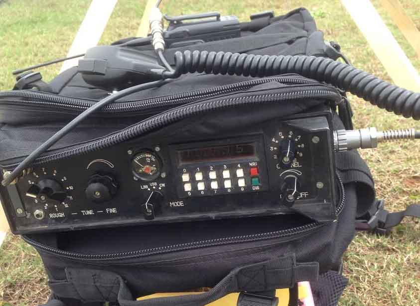

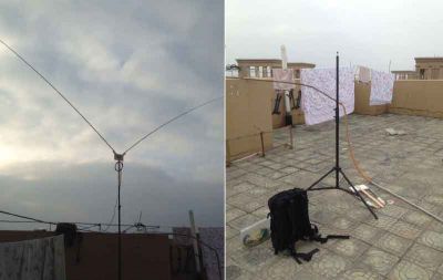

便携小正V效果不错。
呼号: BG6QBP
湖北武汉
QQ 16643937  EMAIL:BG6QBP@21CN.COM
离线bg6qbp
362
只看该作者 1楼 发表于: 2016-11-04
国产15W电台, 也能做QSO。
呼号: BG6QBP
湖北武汉

XD-D8 15W 国产设备

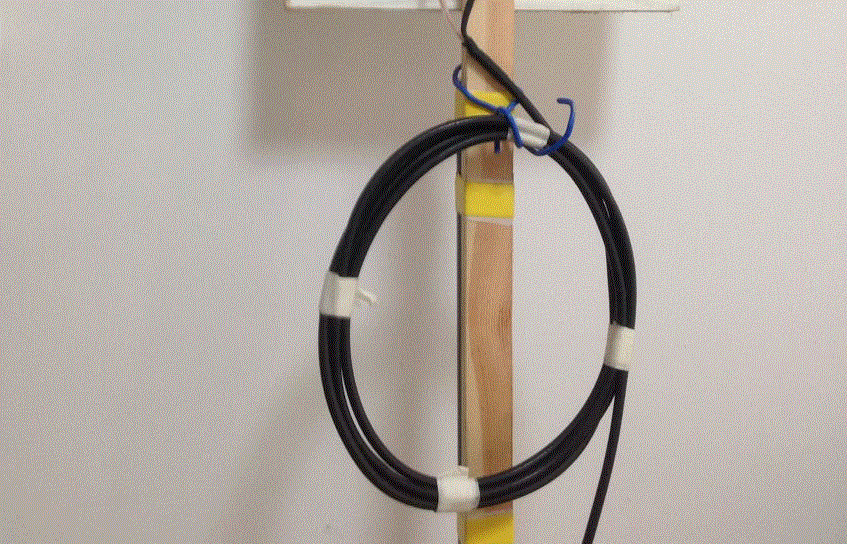

看图巴伦好像是用的CHOKE巴伦?

哪款?
我的750正V感觉可以。

机动通信的好办法  电池是什么样的

来个巴伦的大图看看。

巴伦就是用50-3的线直径0.15米绕5圈。简单的强制平衡,匝数和频率成反比。

拉杆天线?

回 bi4sqm 的帖子
bi4sqm:拉杆天线? (2016-12-15 14:09)
对,5米拉杆天线。

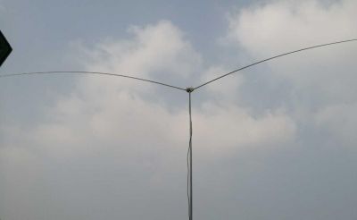

只看该作者 13楼 发表于: 2017-01-31
回 bg6qbp 的帖子
bg6qbp:对,5米拉杆天线。 (2017-01-21 12:54)
用5米拉杆,取的多少度。。我做的120度,2边拉杆由于重力感觉度数近150度了,驻波大,等有机会修整下。

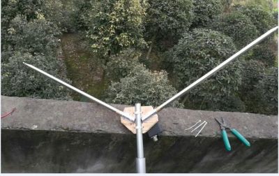

只看该作者 15楼 发表于: 2017-01-31
试一下两振子夹角105°。
从图上看,振子离金属支撑杆非常近。试试把拉杆和巴仑装到板的另一面试试。

谢谢你的回复,图中的不是金属杆,是玻璃杆,有机会试试105度。。
离线BD7IHN
13053
只看该作者 17楼 发表于: 2017-02-01
回 bi8bmk 的帖子
bi8bmk:谢谢你的回复,图中的不是金属杆,是玻璃杆,有机会试试105度。。 (2017-02-01 11:10)
玻璃杆?是怎么样的玻璃杆?玻璃钢杆吧?
看图上显示,像是两节套接的伸缩杆。具体是什么样的尺寸?两节管之间如何固定?可否介绍一下。第一次看到有用玻璃材料的支撑杆,怕是容易碎。
你说的驻波有点大,具体是多大?一般来说,1.5以下,就问题不大。

这玻璃杆便宜,伸长有4米多,,X宝搜大将军玻璃标,有10米的卖。。。。。固定三角板用的木头,木头上开的槽来固定3个杆子的。 拉杆天线底座用铝棒车的一节带M10的螺孔,可拆下,方便携带。。。。今天回去再试下改变振子长度。

搜大将军玻璃标,出来一些杂七杂八不相干的东西。能给链接不?
