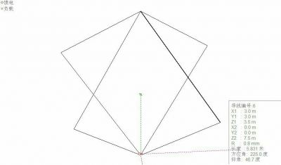

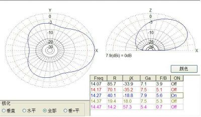

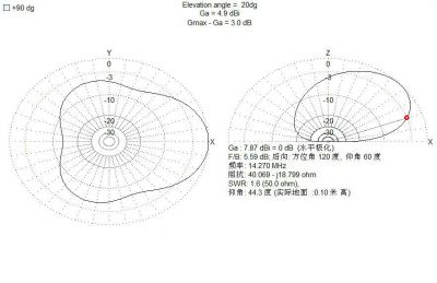

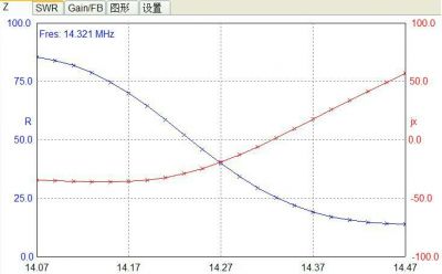

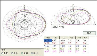

没空出去架天线,还是纸上谈兵。
用mmana做了个20米波段的钻石形的框形八木天线,源文件也附上,供大家参考。

只看该作者 1楼 发表于: 2016-10-27

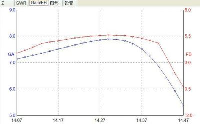

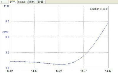

补充增益前后比的图。

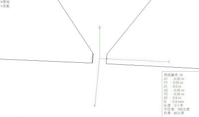

离线BG6AFT
365
只看该作者 3楼 发表于: 2016-10-27
顶上交叉的地方要互相绝缘吗

只看该作者 5楼 发表于: 2016-10-27
回  3楼(BG6AFT)的帖子
第3楼BG6AFT于2016-10-27 10:18发表的:
顶上交叉的地方要互相绝缘吗
顶上交叉是联在一起的,不绝缘。

只看该作者 6楼 发表于: 2016-10-27
内容四根线连在一起吗

只看该作者 7楼 发表于: 2016-10-27
回  6楼(BG6AFT)的帖子
第6楼BG6AFT于2016-10-27 11:00发表的:
内容四根线连在一起吗
顶上四根连在一起,下面两根一组,一个接信源,一个串入230P的空气电容。辐射方向朝串电容的方向。

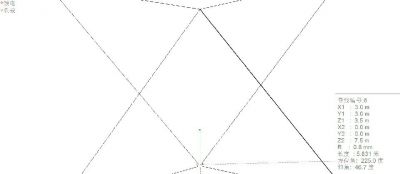

只看该作者 8楼 发表于: 2016-10-27
顶部:
底部:
顶加底:
离线bg4icc
583
只看该作者 9楼 发表于: 2016-10-27
底部一边接信源,一边接230p电容
