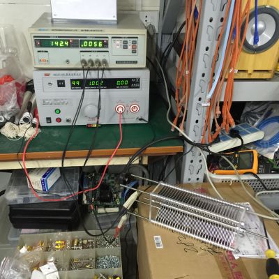

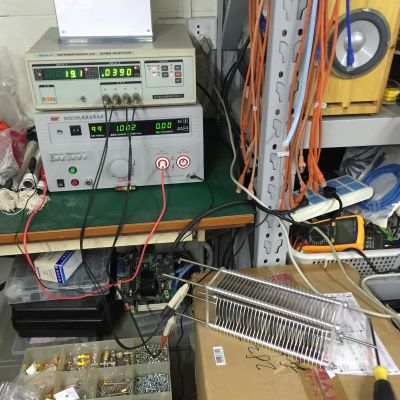

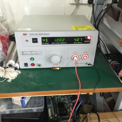

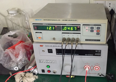

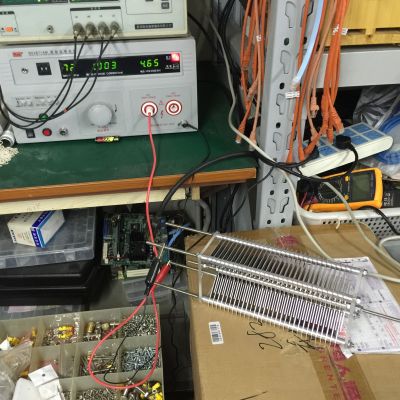

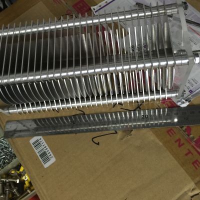

DIY的产品,准备11月中量产。配件还没到齐,心急地测试了一下。

大概什么价位
离线BD6QOQ
7088
只看该作者 3楼 发表于: 2016-10-24
支持,最小容量和最大容量多大?

回 BD6QOQ 的帖子
BD6QOQ:支持,最小容量和最大容量多大? (2016-10-24 23:52)
最大容量完全是看放多少电容片决定的。

回 weed 的帖子
weed:最大容量完全是看放多少电容片决定的。 (2016-10-25 06:36)
最小容量呢?涉及到最高谐振频率。

这个太好,通过调整极片的片数就可以得到合适的电容,最好的是可以很方便的自己进行维修。

只看该作者 8楼 发表于: 2016-10-25

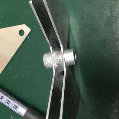

这样的固定方式定片的接触电阻有点高。

回 BG9OF 的帖子
BG9OF:这样的固定方式定片的接触电阻有点高。 (2016-10-25 10:52)
自己制作,如果可以了就焊接连接点,没事!

回 BG9OF 的帖子
成品都会焊接的。

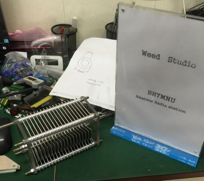

回 bd7iwa 的帖子
bd7iwa:框架结构   考虑增加一些工艺(艺术)层面的元素    对销售 会有帮助。。。。
再就是  有机会  考虑一下  附件的搭配。。。。。销路就 更  &n .. (2016-10-25 16:32)
这个是测试件,用来确定轴的长度。会有磁环天线的配件一起提的。

只看该作者 14楼 发表于: 2016-10-26
这结构装成双联很方便,我仰慕已久的高效1/4环看见亮光了。严重支持

回 weed 的帖子
weed:[图片] (2016-10-26 09:49)
不错!焊接就OK了,不过定片焊接就可以了,动片没有必要焊接了。
