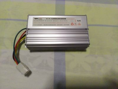

前段有位HAM朋友提到直流48V电源转换为13.8V给电台供电的问题。
我觉得有一定意义:一是用电压高些的电池阻经DC/DC转换后可使电台的电压不会因电池电压的下降而下降,保持功率的稳定。二是如果野外架台可用电动车的电源给电台供电。三是从锂电池多只并联在技术上有困难,这样也克服此类问题。
我手头有三组四片的锂电池组,14.4~16.8V,12AH。如果给电台供电电压也高了而电流也不够,我把它三组串联约48V在用DC/DC转换一下到13.8V多好,在野外可满功率100W输出。
很多朋友会抱怀疑态度,DC/DC转换会不回带来干扰呢?从我多年使用国产AC/DC开关电源看,并未有干扰的情况。
这次我选用了中山华晶慧联产HJ12V25A-Ti型大功率宽电压降压型转换器。输入电压48~120V,输出12V(实际上出厂调到13V)25A,300W。
上述三组锂电池组串联给它供电,输出供ICOM 7000满功率输出,感觉不到有干扰引入。可以说成功了。

王老师这个电源转换器是隔离的还是非隔离的呢?淘宝上没搜到这个型号
呼号:BG6TSV
QQ:179869915
QTH:就不告诉你
离线BD7IWW
7645
只看该作者 4楼 发表于: 2016-10-24
不是隔离的。
按厂名搜索。
我买86RMB。

它不像电动车充电器,是全金属封闭盒子,杂波不易泄露

有的DC-DC降压电源不是隔离的当你看了电路图后额头会冒汗

那样电源可以购买电动车用的48V锂电池了。
成品,内部带保护板和均衡,带提手,方便。

搞四节磷酸铁锂电池2O安时,足亦,你这样用复杂成本高还不安全,万一输出电压失控,
