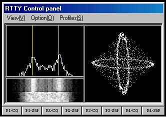

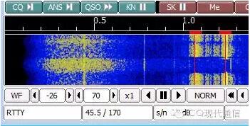

RTTY信号良好时的图像

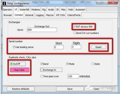

序列号可以通过宏由Fldigi 自动生成。首先我们需要看一下Fldigi比赛设置。
进入 Configure > Contest 选项,在 Serial number 界面上我们已经告知Fldigi比赛从0位开始,并用三位数进行计数。据此第一序列号应生成为 001.
下面是我发送信号报告和序列号的宏:
<TX>
<CALL> TU 599 <INCR><CNTR> <CNTR> de <MYCALL>
<RX>
<INCR> 序列号逐一递增, <CNTR> 发送序列号。
