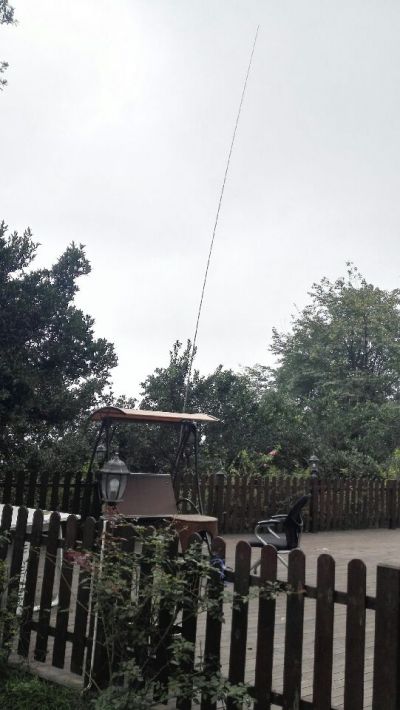

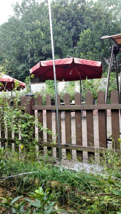

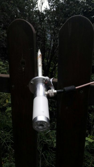

结构在7.6米上加以改进,解决了误操作簧片出来的问题。天线收起来的长度是131厘米。
天天插野地里,看能撑多少天。不用拉风绳,这几天风大,也没事。
只看该作者 1楼 发表于: 2016-10-13
加上天调工作在80.米合适
76348
只看该作者 2楼 发表于: 2016-10-13
回  1楼(BG7MI)的帖子
第1楼BG7MI于2016-10-13 17:23发表的:
加上天调工作在80.米合适
不合适,没效率。
