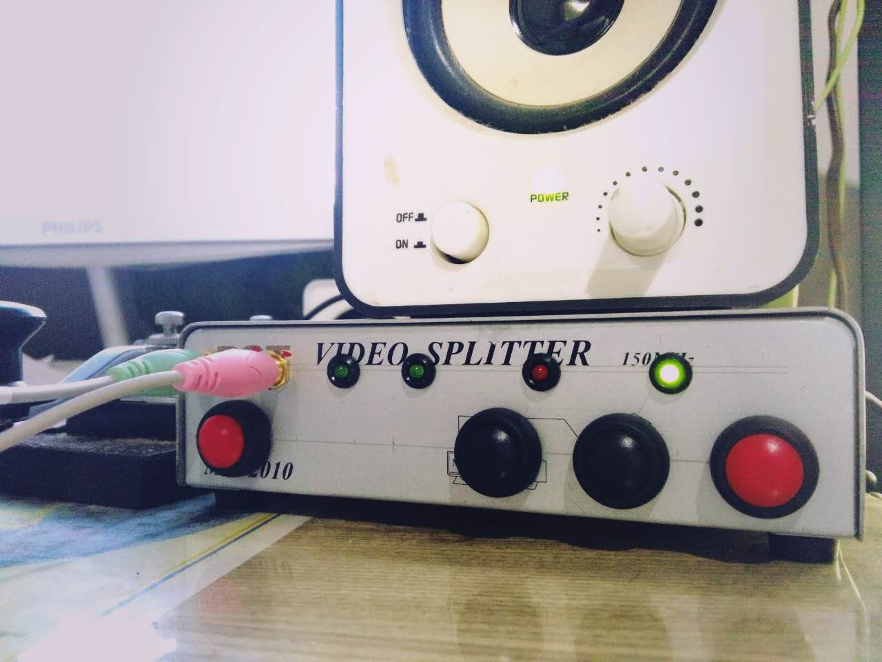

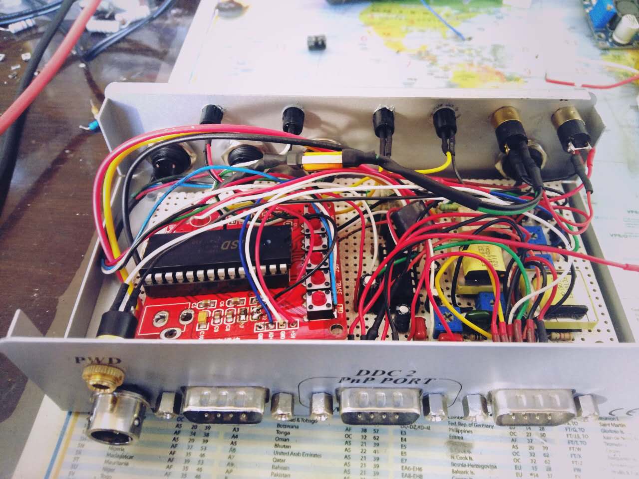

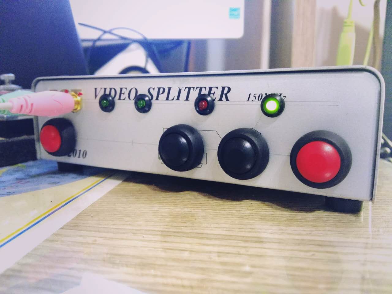

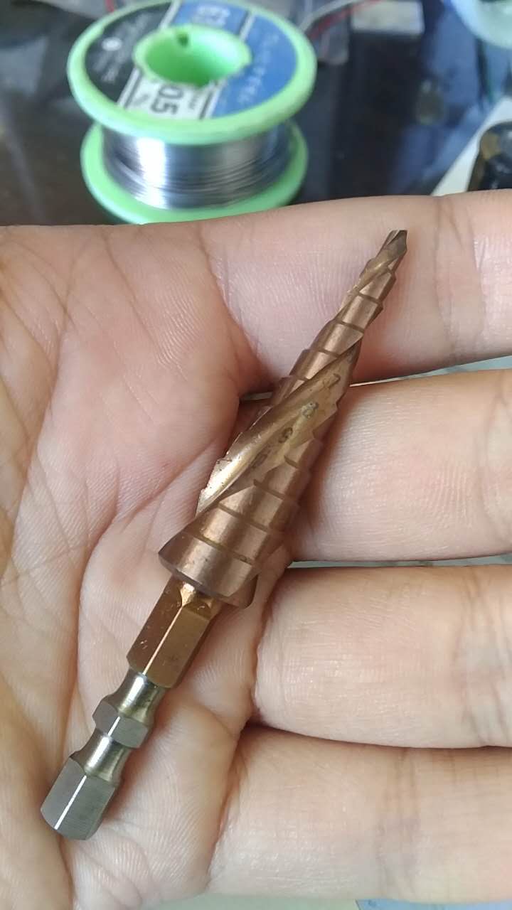

闲来无事,小制作一个~ 因为连线较多所以~~~ 看似乱 实则不乱 乱 有乱的有好处。

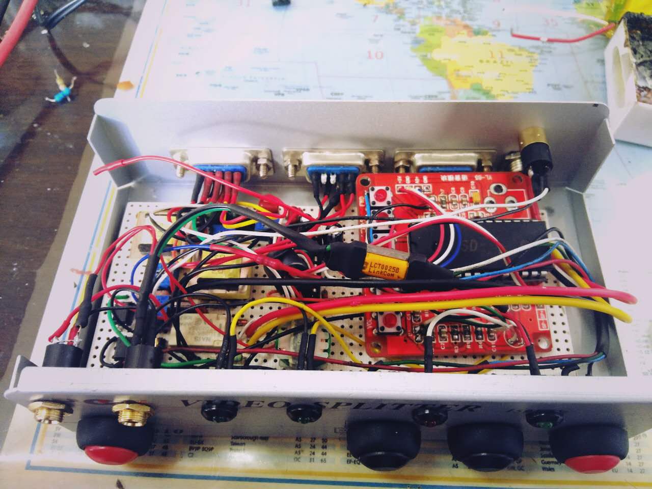

用视频分屏器的盒子 改装成数据盒子,里边掏空,主要材料用到:四个音频隔离器   一片MAX232EPE  一片录音板  一个8脚继电器  四个按钮 三套COM接口插件  一个三芯航空插 三个光耦
实现功能:语音自动呼叫可定义多段  TTL控制电台(单独接口) 用计算机收发数据  全插入式脚踏PTT(即使是计算机正在发送音频和控制PTT,踩下脚踏 PTT MIC 即可全切抬起返回)  灵活更换耳麦 稳定性高,全部光耦隔离。

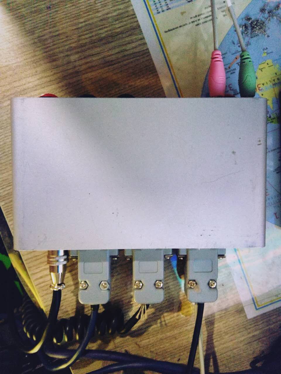

连线有 COM口转航空8芯线一条 盒子连接电台(发送 接收音频 PTT)
           COM口对COM线一条 连接盒子和计算机(给MAX232数据和取DTR RTS信号控制PTT CW)
           COM口对3.5插头和USB一条 盒子连接计算机(USB不参与数据只取5V电 3.5插头连接计算机声卡 输出 输入)

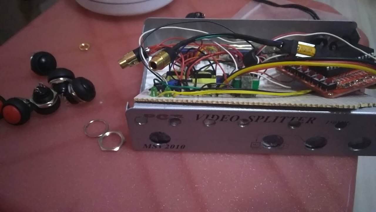

          历时一个月~~~~~ 开孔太费事儿 买了特种钻头。原理很简单,就是活动活动手指。

不错,这个其实不是很难做。

钻头好

没错 主要是PTT全插入式和录音版不需要独立麦克。这样的好处是做数据的时候可以随时终止进行语音模式 可以换不同的MIC录音保持和QSO时一样的音质

我是来看钻头的

钻头成了这个帖子的焦点了 哈哈!含钴宝塔钻头M35

钻头不错,干带孔的利器

我有一个类似的伞形开孔器
楼主思路很好,我的呼叫器也是线路MIC输入录音,摒弃以往的呼叫器内置MIC,大大降低噪音,提升音质
