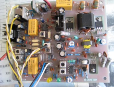

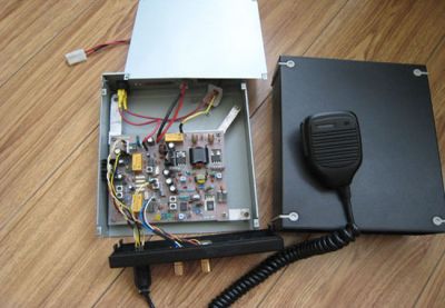

我用日照Ham做的板子装了一台单频点小机,开机接收指示灯亮但同时伴有嘟嘟嘟的声音,请教高手指点先谢过了。机器下图

图小了点明天照张大的来

可以ssb的哦,估计是接收自激或者是没调整好

把接收602的1,2脚对地,看还有没有
我记得这个电路有接收高放的,是不是过放了?
