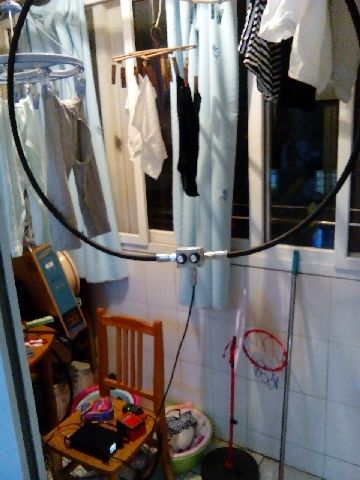

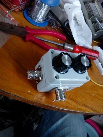

测试了 20瓦  没有问题 2.6米环体 14 21可用
上次的一百瓦环 在别人手里了 多余一个2.6米的馈管 就做了一个qrp用的环 剩下的可变电容准备做天调 把手里的天调换个能吃大功率的 方便我到处窜

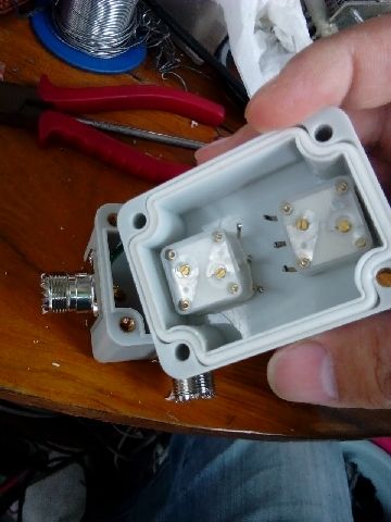

支持折腾。    不能承受5瓦吧?本地HAM用这种电容在817上试验一下,电容转不动了。。。。。。

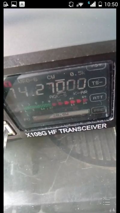

刚刚测试 20瓦可以

看看打火不?  估计塑料片高温流了。。。。。。。

不可能承受20W,1-2W不错了,楼主估计制作有问题。

没有问题 相信我

20瓦 无压力

没事 哈哈 20瓦烧不了

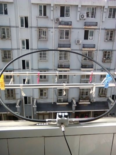

经过鄙人对比六楼楼顶水平全尺寸偶级天线  阳台架设 信号强度低1到1.5个s 发射还没测试 没什么传播 cw也没人呼叫 下午看看

电容薄膜要烧化了

为了便携 有个大盒子不方便
