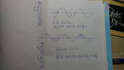

国外有不少HAM都制作了超级J型天线。这种天线由富兰克林天共线线演变而来。突发奇想,能不能把超级J型天线也做成折合的形式?增益高尺寸小。

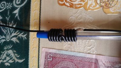

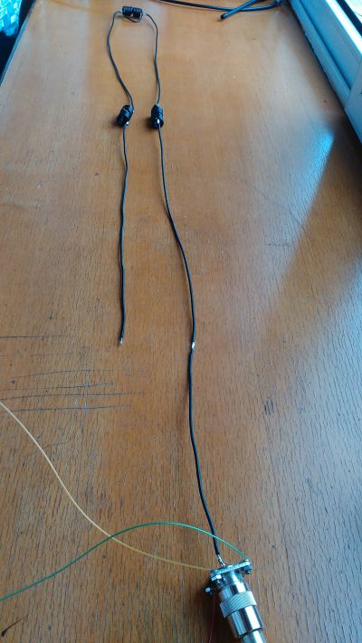

楼主今天买了几米电线,先是做成了一个富兰克林共线天线,起初最下边用1/4振子匹配,驻波很小。后来改为3/4同样能匹配。接着弯成第二个图那样,无论短接中间的线圈与否,同样驻波很小。但是问题来了,这种情况下,天线中电流相位相同,方向相反,是相互增强(如同折合J型天线)还是相互抵消了呢

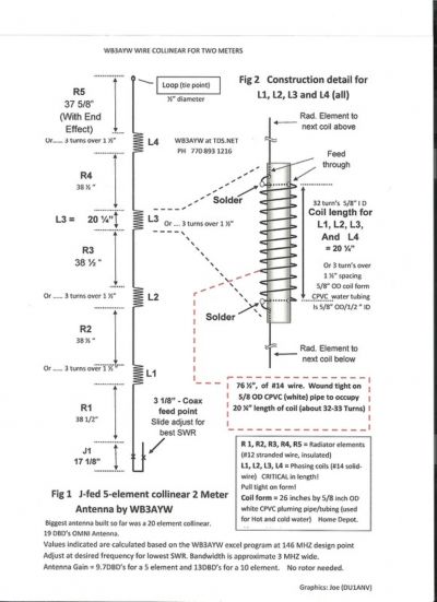

[attachment=705499
老外的2M波段共线天线,增益惊人,号称3单元7dbd  5单元9.4dbd  10单元13dbd  注意是dbd 不是dbi
[ 此帖被华华在2016-10-09 16:19重新编辑 ]

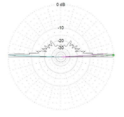

超市找来的,感觉挺新,就没扔。哪位朋友会天线仿真啊,帮忙验证下这个猜想是否可行

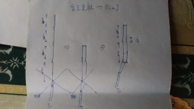

只看该作者 6楼 发表于: 2016-10-09
电流方向相反就是互相抵消了啊。
顶部弯折那里取消1/2波长的线圈,就把电流方向纠正回来了。
离线华华
639
只看该作者 7楼 发表于: 2016-10-09
回 BH1ITM 的帖子
按照你的说法,大概是这个样子?
