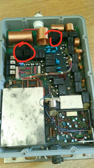

朋友送我一个AT120天调,这个天调本身20米不调谐,准备发货前给我在家测试,除了20米不能测试外 其他频段都没问题   结果拆的时候天调的地线碰到电源的正极了,右下角的图那有3个电阻烧了, 还有左上角的那三个黑色的盒子很烫   不知道能不能修好,小弟在这请教了!~~

地线碰正极,应该不烧机器烧电源呀???先检测一下几个发烫的继电器,有没有损坏,再检查一下那个电阻是干什么的,为什么烧了?  多看仔细分析。。。。。。。。。。

继电器通电久了会发热是正常现象
把接线端下边的三位开关打到最上面位置,拨动那几排编码开关,对应继电器应能吸合与释放,表明继电器动作正常(不知内部是否接触良好)
