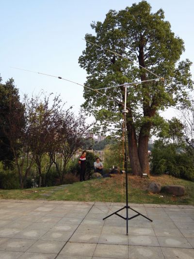

       利用国庆假期和2个HAM到江边野外架台,同时再次测试DIY的天线和DIY的旋转器。虽然撑杆短了些,因没有配上管子所以用了3.6米就通联上了。这种天线论坛里已介绍了多次就不多说了,总的通联效果不错。第一次测试时由于加感线圈没调整好效果不行,通过重新调整后效果不错。通过DIY加感八木的制作,学到了不少关于天线加感的知识和制作调整的方法,在此向论坛里无私分享这方面知识的HAM说声谢谢!

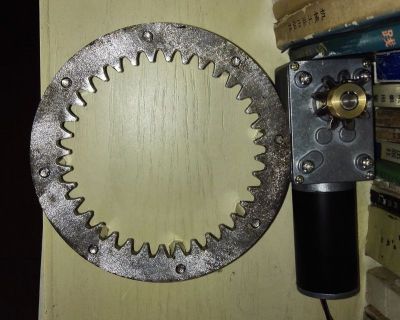

      DIY旋转器有点意思,旋转一圈40多秒,自重3kg,设计载重50kg,旋转器采用渐开线内啮合圆柱齿轮和涡轮蜗杆减速电机,不锈钢制作。在家测试时我可以坐在上面正﹑反转和停止都正常。由于主要为野外架台用还没有配位置指示控制电路,只用了一个正转﹑停﹑反转控制开关。
      野外架八木用旋转器增加了些乐趣。

回 爱不交租 的帖子
爱不交租:YB-2?...... (2016-10-07 10:55)
是的,YP-2

只看该作者 6楼 发表于: 2016-10-07
回 BD6QOQ 的帖子
BD6QOQ:这样也可以? (2016-10-07 12:02)
撑杆是低了点,但通联还可以,与5区的通联用mcHF 9W功率出对方报59的信号。用朋友的Q10B加功放80W也通联了不少的台。3.6米撑杆驻波1.6 。

只看该作者 13楼 发表于: 2016-12-09
很好很好,加上角度指示器就OK了

回 bd7mxg 的帖子
bd7mxg:很好很好,加上角度指示器就OK了 (2016-12-09 23:03)
谢谢指点。旋转器里可以装限位微动开关和角度反馈。这天线在家没地方装只是野外用用就没装这些了,也想偷懒少带几根线,现在旋转器只接了2根线。旋转器确实还有待完善。
