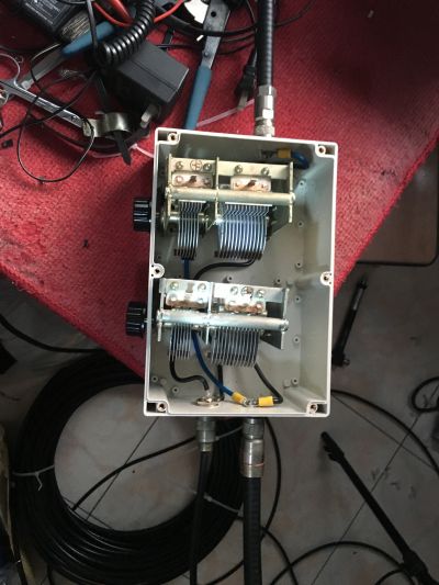

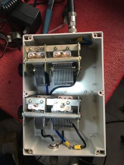

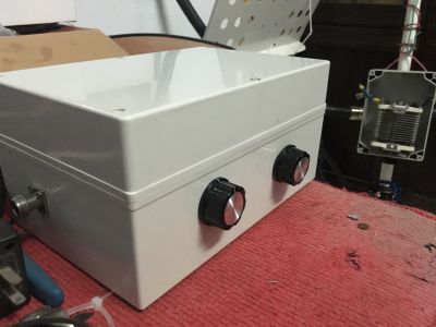

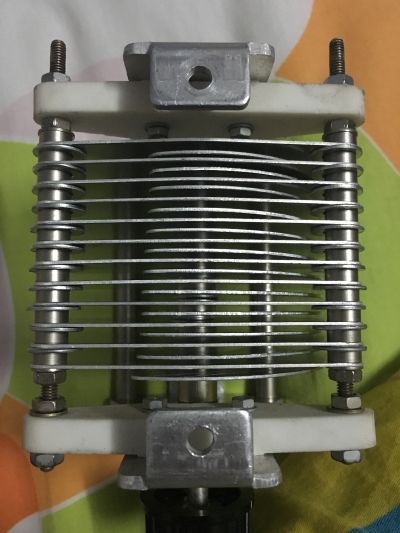

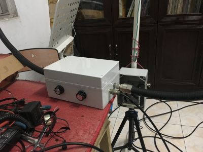

今天,难得休息一天,早上睡的晚晚的起来,吃吧早饭,看会电脑,到中午了,突然快递来了电话,我的小环塑料盒到了。。。。。
再次开始折腾,这次用双电容试验,看效果怎么样。。。。

只看该作者 1楼 发表于: 2016-10-02
说明,没有螺丝,基本固定不好,东倒西歪的。。。。

只看该作者 5楼 发表于: 2016-10-02
最好都用焊接,降低内阻,导线越粗越好。

只看该作者 6楼 发表于: 2016-10-03
电容片间距小了

只看该作者 7楼 发表于: 2016-10-04
回 BG9OF 的帖子
BG9OF:最好都用焊接,降低内阻,导线越粗越好。 (2016-10-02 21:50)
是的,但是木有这么大的烙铁!

只看该作者 8楼 发表于: 2016-10-04

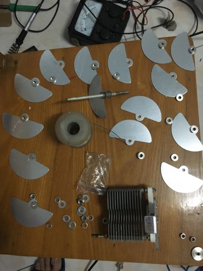

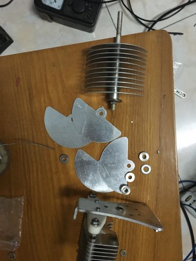

回 BH4TXN 的帖子
BH4TXN:电容片间距小了[表情]  (2016-10-03 18:22)
已经拆了加了一个垫片,每片距都加了。原来50W发射拉弧。
呼号:BG6UA/方克魁 (BD6QOQ)
PS:谈理想谈人生也谈风月,不谈爱情。。。。。

用燃气烙铁,妥妥地搞定,电容怎么加垫片的,介绍下。

只看该作者 11楼 发表于: 2016-10-05
回 shtsunwu 的帖子
shtsunwu:这电容可以调间距?太牛逼了
 (2016-10-04 21:12)
我全部拆开,在原来片距间加了一个垫片,准备抽时间看看,再打火就加一个垫片,将间距扩大到1.5MM

只看该作者 12楼 发表于: 2016-10-05
回 BG9OF 的帖子
BG9OF:用燃气烙铁,妥妥地搞定,电容怎么加垫片的,介绍下。 (2016-10-05 13:13)
手机发不了照片,改天电脑发!

只看该作者 14楼 发表于: 2016-10-06
拆解的电容。。。。。。。。。。

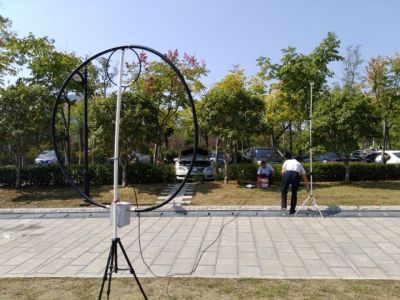

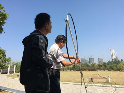

只看该作者 15楼 发表于: 2016-10-06
国庆节在户外通联试验。。。。。

shtsunwu:效果如何? 只关心这个!电容打算自己做! (2016-10-06 20:43)
7M效率低,27%左右,14、21、不错,当天在14M通了好几个7区、1区台,对方给信号报告58、59
