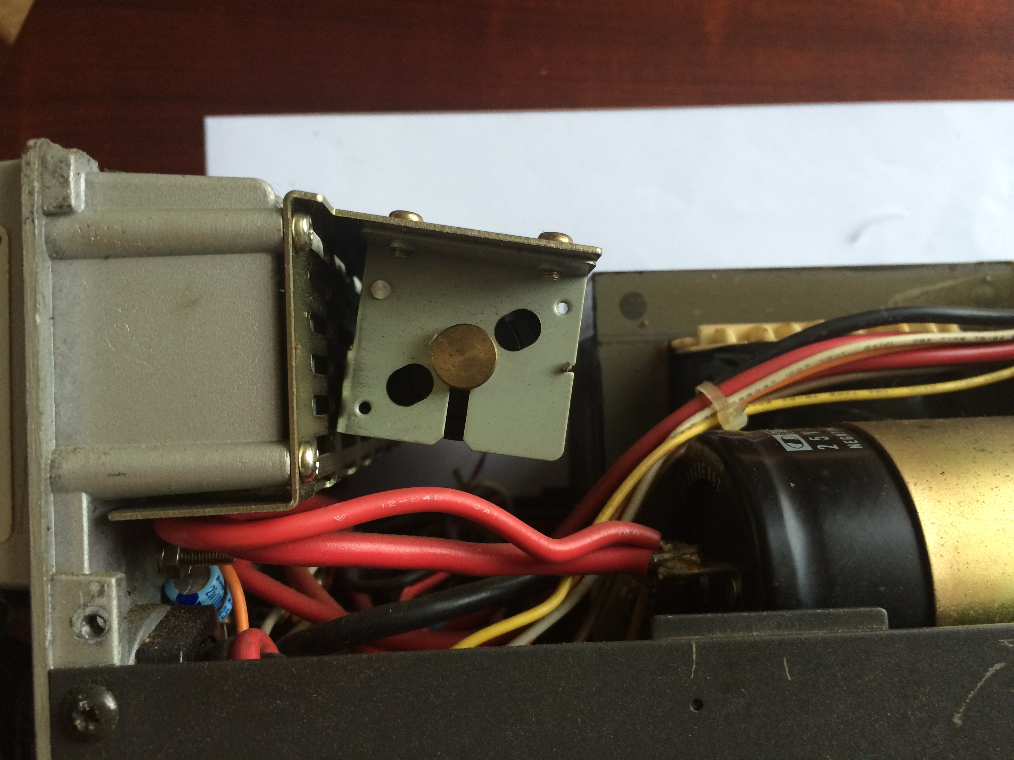

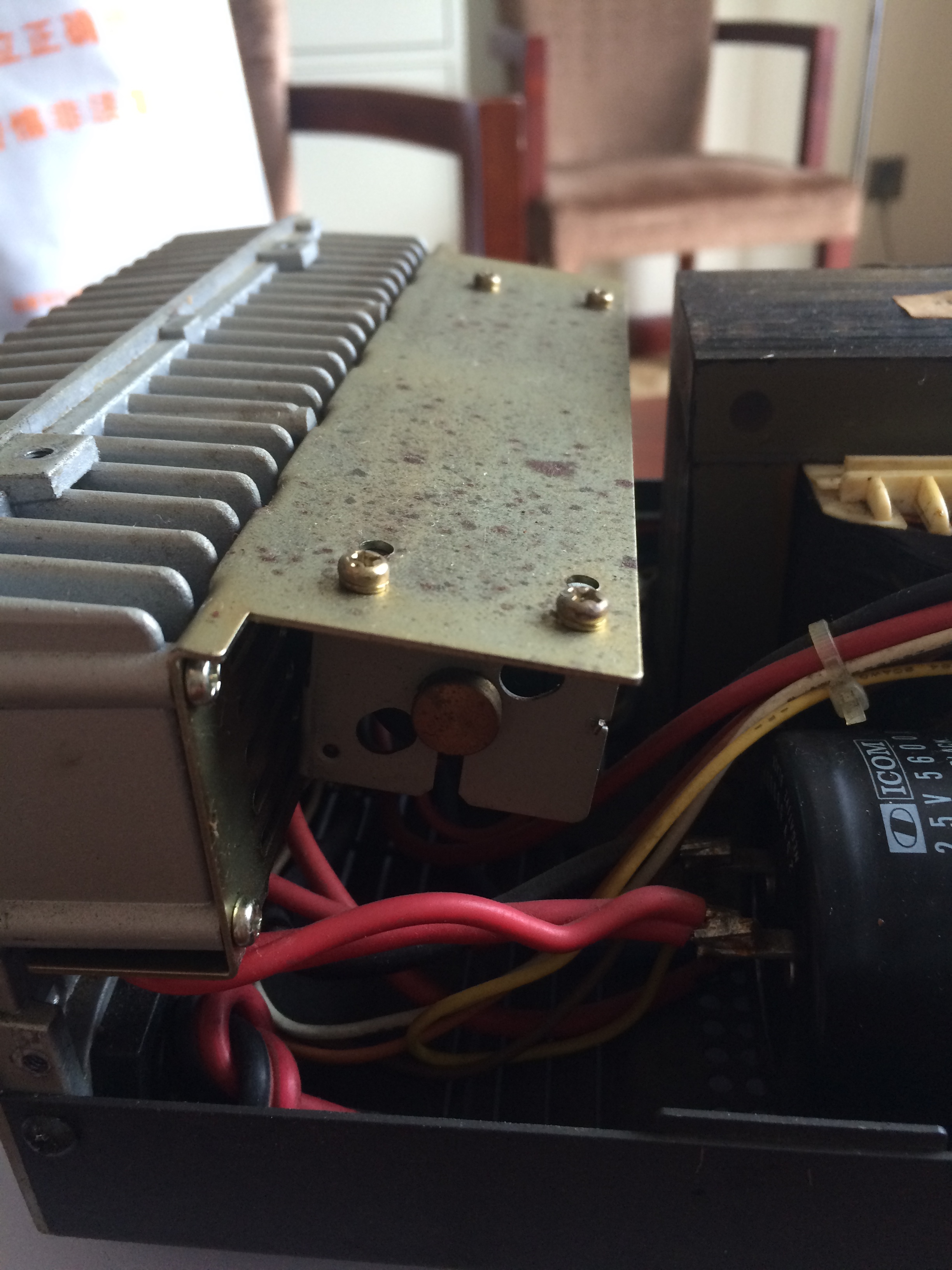

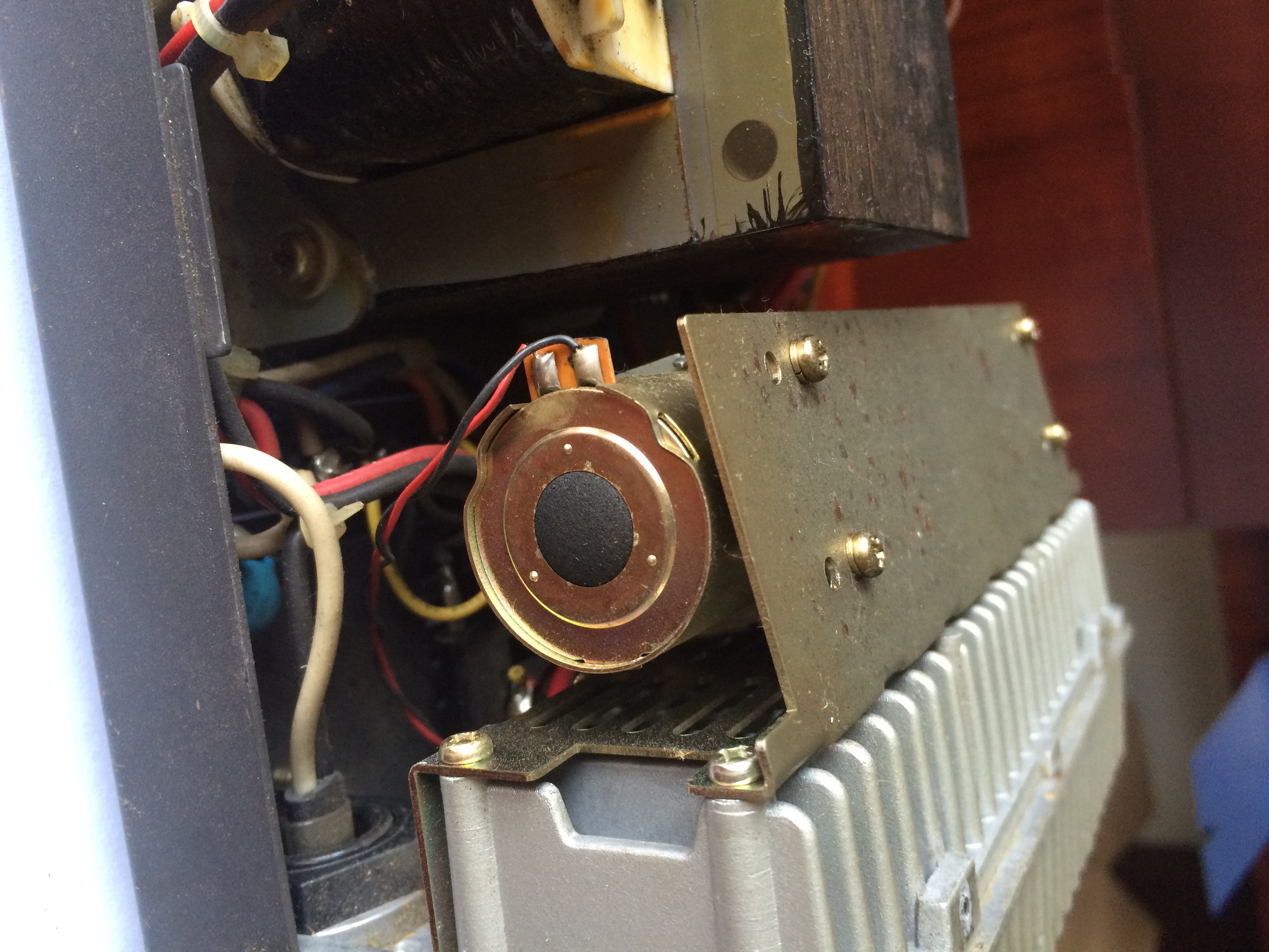

新到一台二手ICOM PS-55电源,散热风扇组件是斜的,不知是出厂时就是如此呢还是运输途中受力变形了?

只看该作者 1楼 发表于: 2016-09-29
变形了

这风扇电机工作时电压6V,电流约25mA。

只看该作者 4楼 发表于: 2016-10-07
我的风扇和你的一样 也是斜的

只看该作者 6楼 发表于: 2016-10-08
应该原本就这样。这么大一块铁件如此变形固定镙孔也应受损,另外散热器和旁边变压器铁芯高出很多,外力如此精准只作用在此,真神了。

只看该作者 7楼 发表于: 2016-10-09
应该就是斜的 我的来的时候外观没有任何被摔过的痕迹,里面的风扇支架斜度和你的一样。

只看该作者 8楼 发表于: 2016-10-09
这个型号的电源市面较少, 我的内部结构和你的一样 风扇本身就是斜的。至于变压器的声音是因为上盖是铁的,因变压器漏磁造成的。我把变压器铁芯加了一个磁屏蔽。基本解决了。

只看该作者 9楼 发表于: 2016-10-09
我遇见的两台ps55电源风扇固定五金件都是直角,也可以到谷歌图片搜索看看别人的是什么样

只看该作者 10楼 发表于: 2016-10-10
肯定的说,原本就是斜的,全新原包装到手就是。

只看该作者 14楼 发表于: 2017-11-02
原本就是如此的    外力不能这么均衡用力

只看该作者 15楼 发表于: 2017-11-06
今天拆了我的,也是歪的,而且歪的那么自然。。。哈哈哈

只看该作者 16楼 发表于: 2017-12-27
变压器"嗡嗡"作响,震动感明显,令人生厌。但去掉上盖会好很多。
注意到变压器铁芯只有下部两个螺丝夹住,上方却是两个空孔。厂家对自己的产品这么有信心?建伍有些可调电源的变压器铁芯也只用了两颗夹紧螺丝。

只看该作者 17楼 发表于: 2018-01-01
回  16楼(BG7FT)的帖子
第16楼BG7FT于2017-12-27 23:24发表的:
注意到变压器铁芯只有下部两个螺丝夹住,上方却是两个空孔。厂家对自己的产 ..
那是变压器漏磁,正好机箱又是铁皮的,两者共振造成的,这是ps55的通病。变压器搞点屏蔽,隔断漏磁通路,另外变压器上下加减震。这样可以缓解很多

只看该作者 18楼 发表于: 2018-01-04
首先,我的风机也是斜的,后来我用手拉平了。另外一机的的噪音是漏滋,我没办法去处理,现在在变压器和上盖之间加了一层薄薄的的白色塑料泡沫隔着,噪音声音小了一此,可以接受,但求解决问问题的方案!
