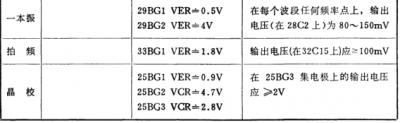

老师傅,我正在搞339,手册中晶体管的工作状态是VER,VCR这些参数以哪个点为基准?我只知道以地为基准,但是在这里肯定不对,以负极为基准?

你的刻苦钻研,不懂就问的精神非常好!!
你发的图片是不是339型接收机技术说明书上的?
如果是,则:VER就是发射极电阻上的电压降;VCR就是集电极上电阻的电压降。
不知对否,你可以试一下。测量时请注意电表表笔极性

老师傅,我正在搞339,手册中晶体管的工作状态是VER,VCR[attachment=704813]这些参数以哪个点为基准?我只知道以地为基准,但是在这里肯定不对,以负极为基准?
  谢谢bg6mt,图片是百度来的,应该没错。问题是发射级会有几个电阻,比如

哈哈!339还是十几年前修过的,还真忘记了!
不过,你可以以发射极或者是集电极为基准。
然后一个电阻,一个电阻地测过去。
看测到哪个点与技术说明书上相等,或相似。
