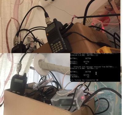

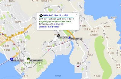

随着手头上发烧买入的APRS终端越来越多,家里领导也在抱怨财务存在漏洞,莫名多了些长得像高级收音机的FT400D、长得像手机的FT2D,还有一些长得不知是啥样的TNC盒子。有鉴于此,本人也在思考:玩APRS除了花钱买买买设备,还能发挥一点火腿精神,自己DIY一些终端来玩吗?看看一河之隔的香港,还有台湾、美国的APRS.fi 地图,发现还有一些有趣的玩法,其中有:
树莓派+PyMultimonAPRS+USB声卡+RTL SDR 实现iGate 接收并上报信标;
树莓派+direwolf+USB声卡+连接线+手台+GPS模块(选配),实现iGate/Digi/Track TNC 的所有功能/蓝牙地图,还能做慢速APRS、SSB短波传送 ;
树莓派+Svxlink+USB声卡+连接线+手台,实现Echolink互联,节点状态APRS地图及时更新;
树莓派+Dixprs+USB声卡+连接线+手台,实现iGate接收RF信标并上传服务器,遥测数据监控
非常了不起的是以上方案都是用的开源硬件(树莓派)+开源软件来实现,在@BH7NJF   @VR2XKP 的协助下,已实战了上面的各种方案,并把折腾成果输出了 树莓派镜像(2G大小),以及廉价的硬件方案(连接器、USB声卡芯片、树莓派)。欢迎感兴趣的HAM友加入Q群和我们的开源社区一起折腾,打造最火热的APRS圈,群文件里已经为准备各位群友折腾的笔记、经验。
提示:折腾树莓派确实需要一点Linux基础,如果需要傻瓜式的TNC,树莓派确实不适合你,在群里尽量少提问太过于基础的Linux问题,多百度和Google。
群名称:树莓派APRS技术交流
群号码:290347330 (加入请报来自HELLOCQ)
交流专用ECHOLINK节点:BI7JTA-L
开源社区:https://github.com/orgs/rpi4aprs
效果图:
