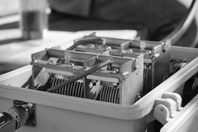

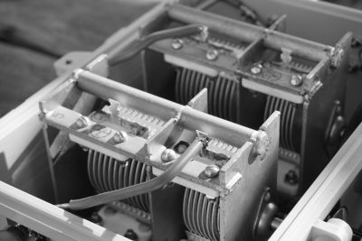

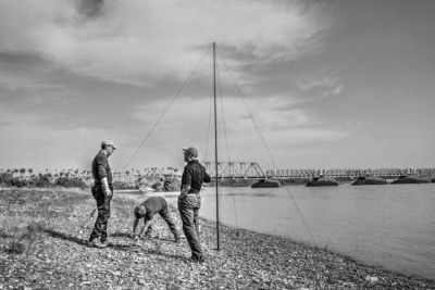

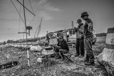

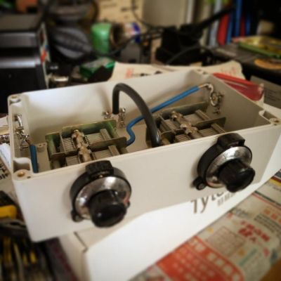

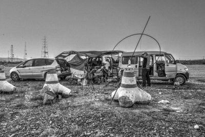

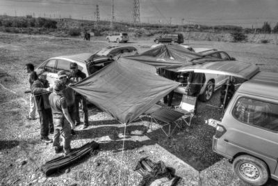

之前一直没有找到合适的电容来制作单环的小环天线,后来在BH5HDE的帖子http://www.hellocq.net/forum/read.php?tid=350534&fpage=2里发现了一个电容,物美价廉用来做这个loop tuner很不错,于是也DIY了一个单环的Loop tuner。周末放假加上回族地区放古尔邦节假期+中秋节假期整个一个超级假期,于是约上好友一起在户外测试了一下,地点在银川市的北塔湖公园,天线用3.96米长1/2馈管,50-60w功率工作在20米和40米两个波段上,下午分别和BG7FPZ、BG7BUM、BG2UMT、BI4TGJ、BD7OXR/8、BI4UBX、BG4HGJ、BG3JDM、BG9AYN、BG9NJY通联,信号报告都在59左右或者调整天线角度后达到59。基本上听得到都可以完成QSO。
       功率超过70W在40米波段调谐电容有打火现象,超过80瓦会连续打火,20米波段100w没有打火问题,因为40米波段调谐电容几乎是最大容量,20米调谐电容容量较小,这个环可以调谐40米、20米、17米三个波段。

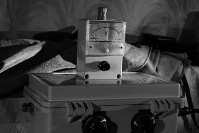

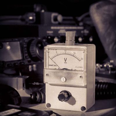

       测试当天没有带驻波表,用电台低噪大小来粗调,看电台驻波表细调,调谐很快,但如果天线距离电台超过2米就有些不方便,于是回来后又DIY了一个小的场强表,这样调谐起来就很方便了。

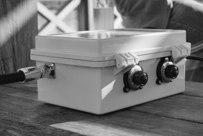

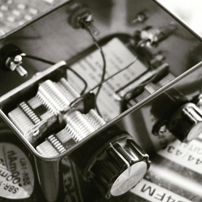

这个是最早用茶叶盒DIY的loop tuner基本上只能用来接收,电容是低Q值的电木绝缘空气电容。

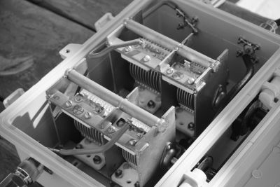

这个是之后用高Q值陶瓷绝缘的空气电容做的,但是片距太小只能QPR操作。

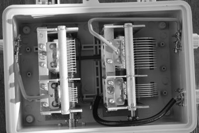

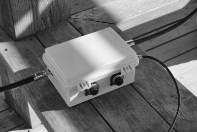

这是目前制作的,电容也是陶瓷绝缘的高Q值电容,且片距较大,5-60W操作没有问题
最后是DIY的场强表,感谢BG9MBR赠送的表头。

分享一点使用体会,如果是收听用,可以用比较细的导线来代替馈管,接收效果与用铜管一样,而且带宽比较大,可以覆盖整个波段,发射则应使用粗一些的导线最好是馈管或者铜管,用毫欧表测量3.96米的细导线与3.96米1/2馈管,电阻值分别178毫欧和46毫欧。

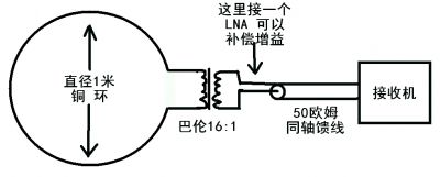

只作为接收的话 单环就可以 接一个巴伦即可 还是全段的
发射需要调节到最小驻波

画个简图看看。谢谢!

如图 很简单 具有一定的抗近场干扰的特性

场强表如何配合调试,能够介绍一下吗?
还有我也有一个表头,场强表有制作资料吗?

场强表放在环天线的调谐盒上,发射机小功率FM发射,然后调节调谐电容让场强表指针指示最大,接着在调整匹配电容,也是让指针最大偏转,再次调整调谐电容,反复几次让场强表的指针偏转的最大就可以了。

这个电容盒子哪里买的?给个网址呗。先谢啦

之前用的是这个盒子,但是这个盒子里面的底部有一些横竖的格,要用刀削平,比较费劲,后来用另外一个盒子了,比较合适https://item.taobao.com/item.htm?spm=a1z09.2.0.0.oqJ9fy&id=15168848061&_u=81k143v59a8
之前盒子的连接https://item.taobao.com/item.htm?spm=a1z10.3-c.w1017-1608244206.9.jXfRQc&id=10161258787&

我的盒子较窄 电容的腿要 拆下来翻转 朝里拐 所以有一个电容只能上俩螺丝

只看该作者 19楼 发表于: 2017-07-31
两个电容的接线能否画个见图告知一下,没明白两个电容如何串接在一起的,谢谢!
