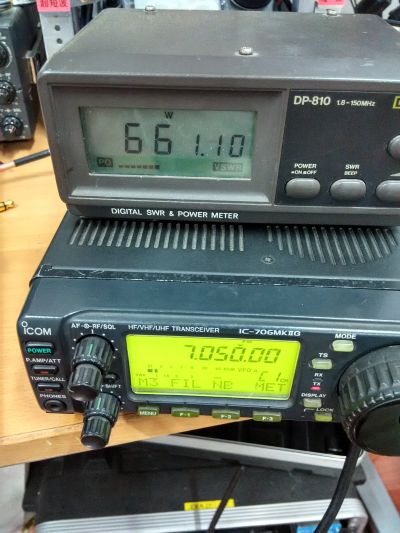

最近测试一台老哥刚买的706MKIIG,短波各波段120瓦输出。这才想起来把自己那台长期睡觉状态的706MKIIG开机烧了一下,回想起一直都有的功率不足的问题,顺便试了一下,假负载FM模式短波各段最多66瓦。请问是否有调整的地方?还是有故障?

首先坚持到机器端发射时的电压是否足够,或者发射时机器输入端的电源电压降大不大?

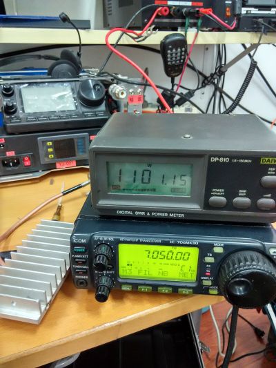

感谢!经过检查,机器本身没什么问题,原装电源线接头时间长了估计氧化层厚了,换了根自制的电源线好了些,能出到110W了。
