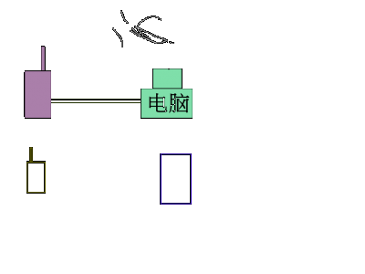

通过几天摸索,利用一个旧手台改造,经过各种学习,音频输入输出的滤波、衰减调节,现实现了大部分功能,手台PTT控制采用串口CTS,通过采集手台接收指示灯信号电压控制串口DSR  信号pin,控制电脑向网络发送语音的TX,抛弃了软件自带的声控功能。
      手机能与电脑连接并向电脑发送语音,电脑通过手台将语音发送中继中转,中继上的其他电台能正常接收,
      电脑也可以向手机和手台同时发送语音,电脑的提示声、播放音频文件,手台-中断,手机都能正常接收,
      现出现一个大大的问题: 手台的接收语音(也就是中继上其他电台发送出来经过中继到手台的语音)发送至电脑时,电脑上能正常收听,但手机上只显示RX状态,并且只有“沙沙沙”的噪音。
      感觉就是echolink软件没把mic输入发送出去,因为电脑音箱也正常播放.
搞了一天了晕头转向了,哪位大大指点一下。
