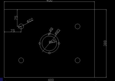

刚下单让别人做的
底座
轴承

4mm 铝板忘了说了,应该结实吧?

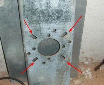

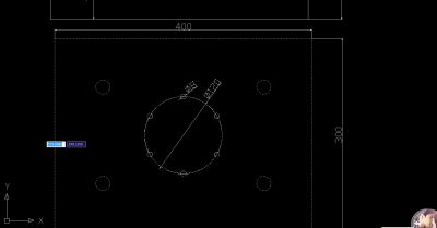

螺丝过孔用9mm吧,万一有点错位也可以吃掉~~
在线肥M
8115
只看该作者 4楼 发表于: 2016-09-09
8.2mm可以了,8mm小了点!
一般用长条移位孔!
[ 此帖被肥M在2016-09-09 17:15重新编辑 ]

这个太科学了
