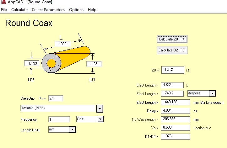

请教如何根据同轴特氟龙线芯线的外径,和屏蔽层的内径计算同轴的阻抗
芯线的外径1.2MM,和屏蔽层的内径1.65MM,是阻抗多大的线?

特性阻抗和绝缘材料,绝缘结构都有关,单看你提供的数据还不充分

查特氟龙的介电常数,套公式。

这个是低阻电缆,估计就十几欧。

一个500瓦功放的HF输出变压器,想仿作一个
芯线的外径1.5MM,和屏蔽层的内径2.3MM,也是低阻的,也不知线好不好找
我手里有这个功放和低通,是FURUNO船台上的,每只MRF448管子250瓦的,四只管子出个六七百瓦应该没问题。

短波输出变压器使用根本不必介意阻抗
