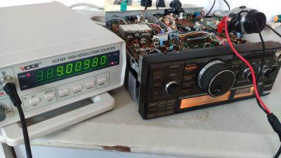

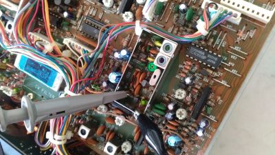

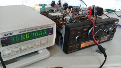

通联过程中对方表示频率不准,icom725偏频如图所示,机器是普通晶振,cw模式下直接测量天线输出有70hz偏频。查看维修手册,跟频率相关的只有pll 参考频率,dds时钟,和接收拍频。像我这种情况可以只调整一下pll参考频率么?

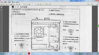

还有个问题,cw侧音音量太大,手册貌似没写怎么调,谁知道是哪个位置调整?

中文说明书34页,我在网上找到的中文pdf格式说明书太模糊。

在DDS小盒里有个小可调电容,用于矫正DDS输出频率,在主板还有主晶振矫正,但这种设计不太合理,两个信号源,调任何一个都会频偏

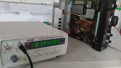

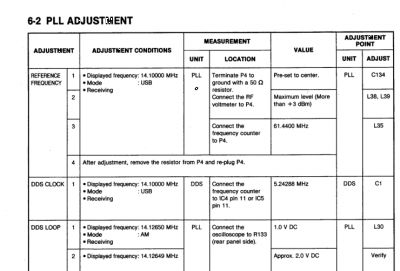

今天尝试调整了一下,把能调的几个频率都调了一遍。首先将PLL参考频率调到61.440但是没有毫伏表,L38 L39和L35都是估摸着调的,最终频率为61.440为准
接着调整DDS时钟频率,手册上说IC4 IC5的11脚,但是现实中他们自己就相差了10HZ,只把ic4第11脚调整到5.2488  ic5是5.2489

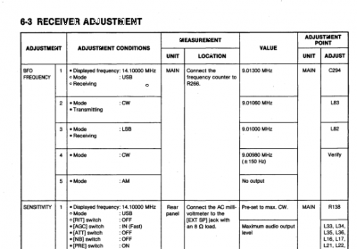

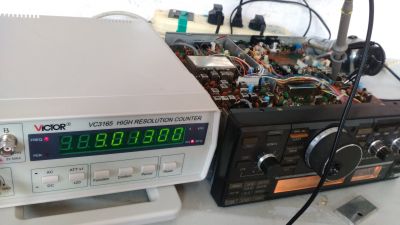

接着就是调整BFO频率了,按照手册14.100 usb接收调整到9.01300 lsb接收9.01000都很容易。

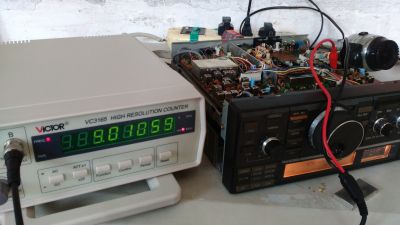

最后,唯独cw发射很难调整到9.01060,总是不太稳定,相差10HZ,CW接收自动稳定在9.00980

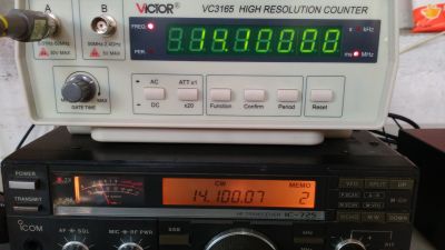

至此这台机频率算是调整好了,调整过程中发现老机器指标确实偏移很严重,每个调整项目都有几十至一百多HZ的偏移。想要完整恢复机器指标还差毫伏表调整整机增益。本机s表基本不起表,还需信号源调整S表.....

楼主的频率计,精度不够。最好用高一点的。机器跑频,频率计不稳。就难调了。

频率计略差
请按原厂维修手册(非中文版)调节参注章节来调整
