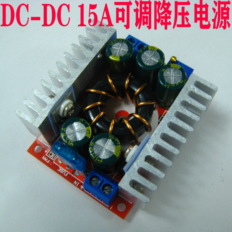

这个月刚考完13,准备入手个857D。由于手上有几组36V的锂电池组,就不想再买电源,想通过DC-DC降压模块降压为13.8V给电台供电,不知是否可行?
离线BD7IWW
7645
只看该作者 1楼 发表于: 2016-08-30
可行。但这款容量小啦。宝宝上有更大的。
12142
只看该作者 2楼 发表于: 2016-08-30
DC-DC的,小心对短波有干扰

下面这款应该可以了吧,而且输出刚好是13.8V的,还不用调。
电源参数:
1、输入电压:DC24V(宽压16-40V)
2、输出电压:DC13.8V
3、输出电流:20A,过流保护:30A
4、输出功率:275W
5、保护功能:输入瞬间高压,输出过流,芯片过热保护
6、全新进口元器件,性能更稳定,采用同步整流技术,转换率更高:大于96%
7、适应环境温度:-40℃ ~ +85℃工业级别
8、接线方式:输入:红线(+)黑线(-)  , 输出:黄线(+)黑线(-)
9、体积规格:74*74*32MM(长*宽*高)
10、重量:0.25KG/个
11、铝壳封装,防水 防震 防尘,采用有机硅胶散热效果更好
12、售后:正常使用,半年保修

拆了也可以,但是用三串电压有点低,用4串电压又超出15.87,有个帖子说过电压太高不能启动。用了这个降压模块电压就比较稳定。
76426
只看该作者 8楼 发表于: 2016-08-30
电磁兼容达标吗?想法其实很天真。。。
离线BD7IWW
7645
只看该作者 9楼 发表于: 2016-08-30
这款很好,我也想买一个。
原因是四个片10AH锂电冲满达16.8V,配sdr2pro机器高了一点,只能用10A二极管的管压降来降压到15V,但工作一段时间还得去掉二极管。手头刚好有两组锂电,串联为经此模块降压,输出电压可稳定的在13.8V。
建议配个铝低板近进一步屏蔽,输出并一只0.22~0.47uF电容,射频干扰可能会满足电台的要去。我在Hi-Fi上用过没问题

只看该作者 10楼 发表于: 2016-08-30
另外,我在晶体管功放里也用过多此次。是48V降压到12V供冷却风机和收发继电器用。很好。

建议慎重啊 电源不多贵 最好买成品  干扰真的受不了啊

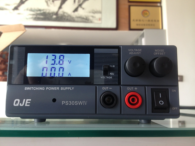

看来还是要买个电源。下面这个怎么样? 求精4代
[ 此帖被BD7JWW在2016-08-31 17:12重新编辑 ]

回 BD7JWW 的帖子
BD7JWW:看来还是要买个电源。下面这个怎么样? 求精4代
 (2016-08-31 17:10)
给他扒皮,除去 外壳,还真不如明伟的开关电源好用, 40块钱包邮,买了一个13.5V--26a的,
调整范围是11-16V
稳定,稳定。

BG4-MTF:给他扒皮,除去 外壳,还真不如明伟的开关电源好用, 40块钱包邮,买了一个13.5V--26a的,
调整范围是11-16V
....... (2018-05-12 15:55)
给个链接瞧瞧。

只看该作者 18楼 发表于: 2018-05-15
我是从闲鱼上买了一个,特别好。40包邮,从东莞到济南
院内有一条河,叫自由河,每天早晨绕老虎滩跑3300米,周六要绕燕窝岭桃园街跑13公里
离线BG4-MTF
88
只看该作者 19楼 发表于: 2018-05-15
回 张景玉 的帖子
张景玉:给个链接瞧瞧。[表情] (2018-05-12 21:54)
我从闲鱼上买的,全新,正品的,40包邮到济南,设计的是13.5伏的那种,不是12V的那种
