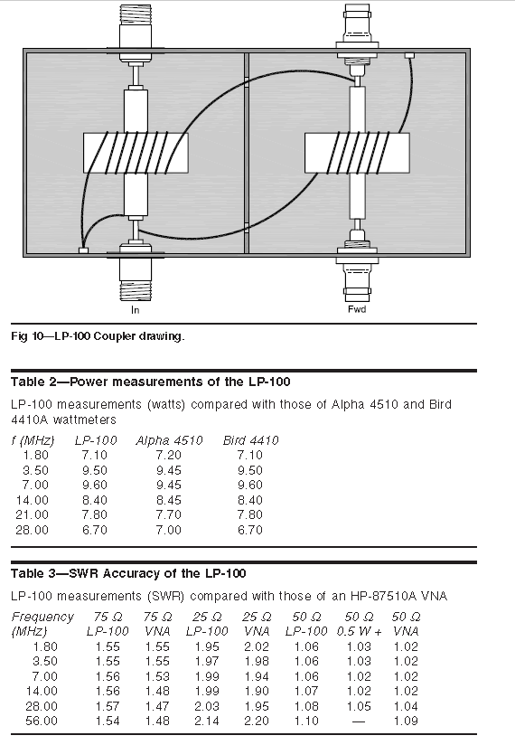

参考了两款驻波捡测电路,出现的问题14M及以上频段数据基本一致(电压值),swr1.7-2.0开始动作,但以下就很差了,2.5还没动作,磁环不对吗?,也就是说兼顾7M,高段又不行了,头大!总到不了满意值。

是电桥特性有问题吧?

看下耦合度和隔离度的线性

能覆盖的,考究一下磁环和线圈。检波电路也可以想办法均衡一下。

电桥的  频率不一样 对应电压不一样  头疼啊

如果用到单片机的话补偿可以很方便

线径、圈数和绞绕距离要调整,有的是并排的,这都涉及传输线的特性。

今天参考了一款健伍AT-250的驻波电路,根据手上材料仿制获得成功,做的粗糙不想效果挺好。大部分搞驻波保护是为了应对晶管功放,输出电压在各频率点大致一致就简化了后面的事(比较器调整简单多了),原图T1是1匝和8匝,现改1匝和12匝。T2原图1.5匝和18匝和38匝(我用的磁环小点),电路图和测试表如下:

今天推到了800w,断断续续5分钟没见异常。
