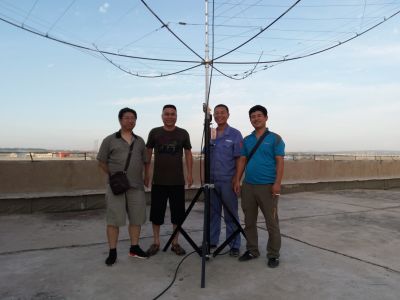

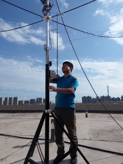

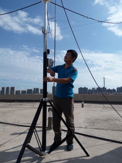

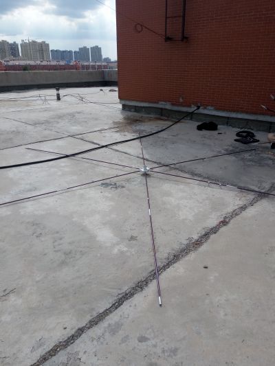

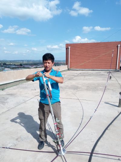

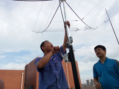

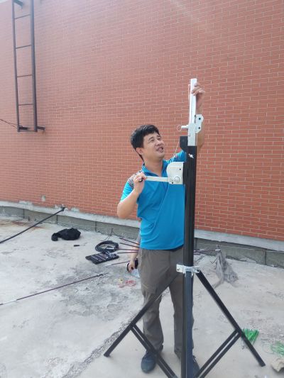

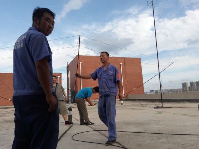

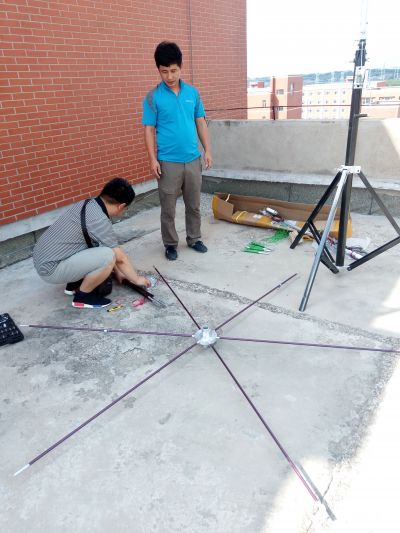

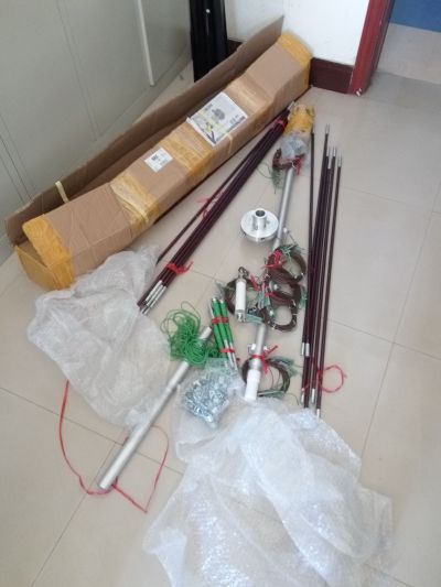

吉林四平的昨天,天气炎热,在吉林农业大学BG2IUR老师的办公室里,我跟BG2ITG和BG2IUR老师一边喝茶,一边研究着BG2IUR买的新天线,是浙江BG5FCH陈老师做的HXEBEAM天线,覆盖范围 :20、17、15、12、10、6等6个波段。由于这个天线没有纸质说明书,我们决定,边研究,变组装。

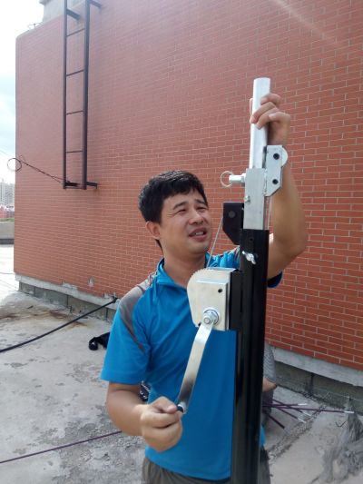

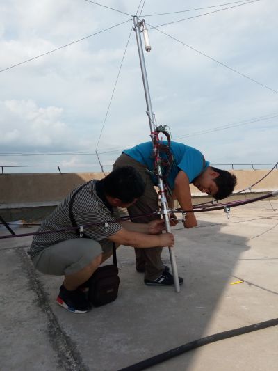

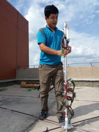

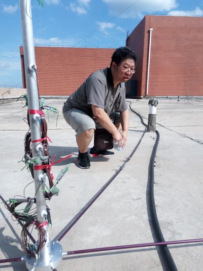

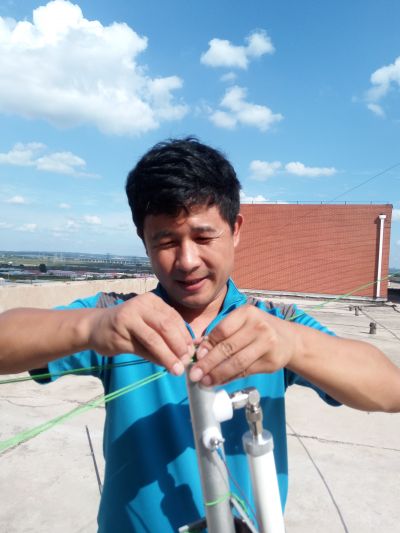

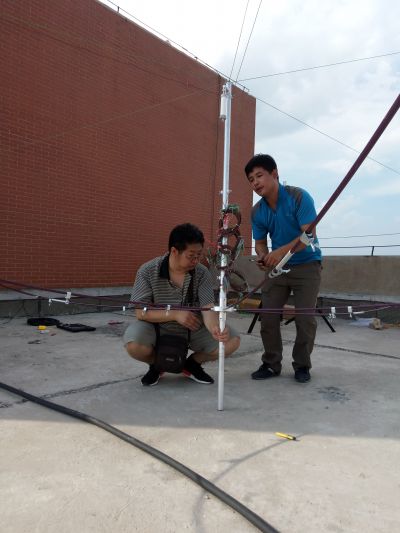

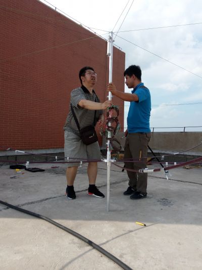

由于这幅天线,设计简单,安装方便,所以很容易就组装起来,唯一有些麻烦的是配套的在玻璃钢枝干上的滑动卡子,上面挂振子线的钩口太小,振子线无法挂上,好在找了两把扳手用错位法,攻克了这个沟口难关。

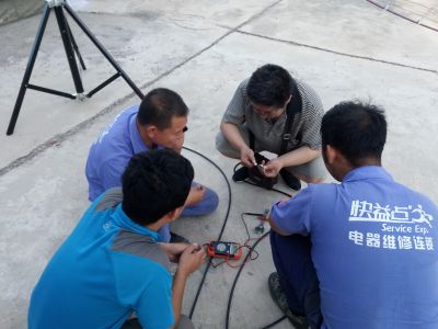

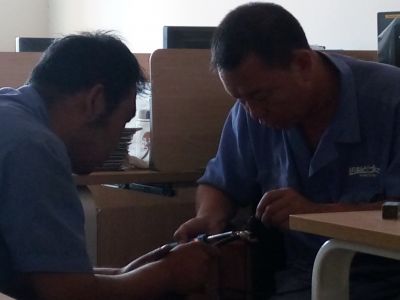

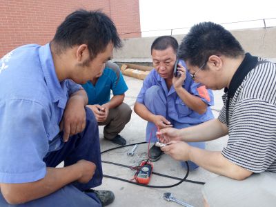

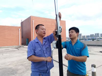

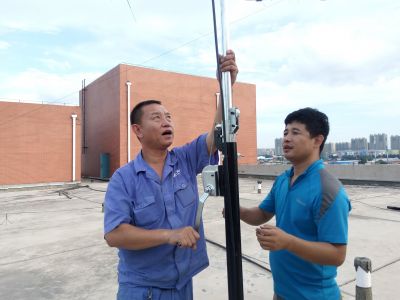

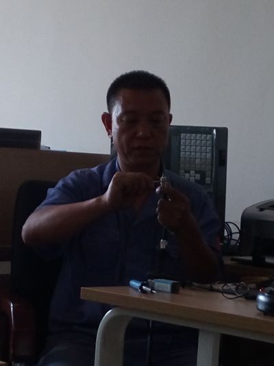

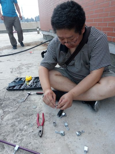

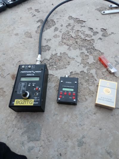

天线组装完毕,我们三人很是高兴,先是接上BG2ITG的天线分析仪,可是天线分析仪毫无反应,判断应该是没有供电,经BG2ITG检查,原来是有一节电池装反了,改过来后,天线分析仪有了正常反应。可是还是所有驻波都大于10,换上我的小分析仪,结果也是一样。分析应该是BG2ITG带的馈线有问题。可是,我们都没有带万用表,正在这时BG2IIT闻讯赶来,不仅带来了万用表,还有烙铁等全套维修工具,经BG2IIT用万用表测量,问题果然在馈线上,连接天线和天线分析仪的馈线短路不通!

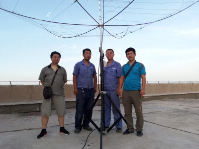

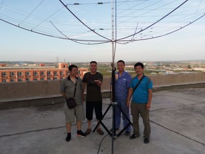

经过BG2IIT的一顿忙碌,重新安装了一个 M头,接上天线和分析仪后,天线升高不到4米,各波段驻波均在2.0以内,如果在升高两米,效果一定非常漂亮。着急喝酒,所以在天黑前没有进行联机测试!完毕!

这个是基地台版本吗?看着杆子有些单薄,如果长期在楼顶行不行?
离线bg2iur
313
只看该作者 8楼 发表于: 2016-08-21
临时架设,过几天会更换

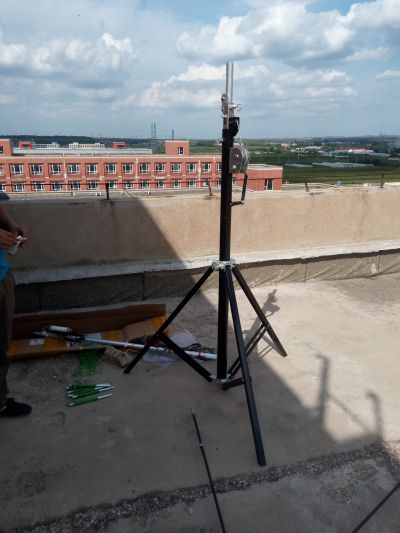

这支架哪里买的

马云家有...发春货介绍的...我也有一个不错

离线BG5FCH
2565
只看该作者 17楼 发表于: 2016-08-23
那软管加的把手上的环,你要撬开一些。能进去电线就够

离线bg2iur
313
只看该作者 19楼 发表于: 2016-08-23
回  17楼(BG5FCH)的帖子
第17楼BG5FCH于2016-08-23 06:21发表的:
已经撬开了,不然真放不进
