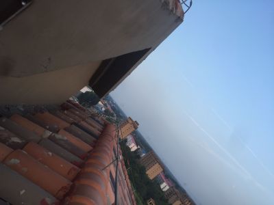

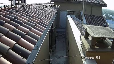

基本情况是这样:过道宽度1米,高度2米,长度东西10米左右两边高出墙大概两米多人站在墙上还没最高点高,
第一张图是侧面
目前考虑到两种方案,第一种在过道处立起支撑,第二种在墙上想办法固定,墙靠近过道是有比较厚保温层的,要把膨胀打很深,墙外沿虽然没有保温,但是只有20公分再往下就是瓦片
本着安全第一,维护尽可能方便的想法 请教请教论坛里的各位大佬,看看有什么方案

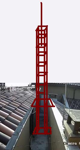

弄个5米的铝塔 贴着墙竖起来 然后再把318JR架上旋转器也用上了  不就很好吗?
还有一个办法:弄条15米升降杆 把318或者快装架上  也不错
不过算下来还是直接弄个铝塔靠谱 一劳永逸

1、已过道为假设地点
2、用角钢在过道顶部做一“目”形框架,用膨胀钉固定,靠近有保温层墙一侧,最好有两根支脚落地(用膨胀钉固定在侧墙),留出下面走人过道
3、地面投影位置安置旋转器底座+旋转器,"目“形框架中间口,设置抱箍及轴承,使用镀锌管多根以法兰盘连接,顶部固定318RJ
4、目字形框架可做长一些,横着多焊几道钢筋,用于站人
5、镀锌管考虑安置可水平转动的风绳固定盘(带轴承最好),高度位置如果合适,可在此把 倒V 放在这个位置(东西两端固定振子)

地方很好,10米塔,从两墙的夹缝底向上升,底部和腰部与两墙固定,无需风缆。顶部318jr,很好的天线,我也在用,架设距屋面15米,非常强的指向性,只是功率小了点。

1、从照片上看不出来左右哪边高,右边墙低一点是最好的,把架子可以抌在上面(类似于横躺吧),从上向下、及向右内侧固定膨胀钉
2、是在过道的上方,因为是个架子(镀锌管---天线立杆--的上支点---下支点是旋转器---尽量靠墙位置---这样上下两个支点间距有1.7米了吧---露上去的镀锌管在不用风绳时估计4-5米没问题吧。。。。),不是把过道盖住,只是在过道上方的一个固定+站人的架子

谢谢楼上几位的回复,尤其是ba4dl老师还给了详细的图,这个方案感觉可以 但是有点挡着过道走路了,虽然平时我一般就把两边的门锁从里面反锁除了物业和隔壁邻居其他人打不开,但是尽量不挡着过道,自己来回走也方便而且物业也不会依次为借口捣乱  我考虑稍微改进一下方案看看
