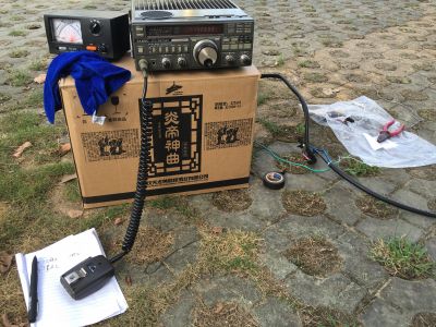

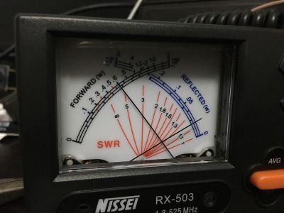

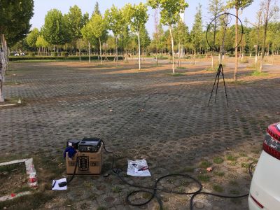

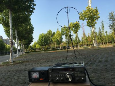

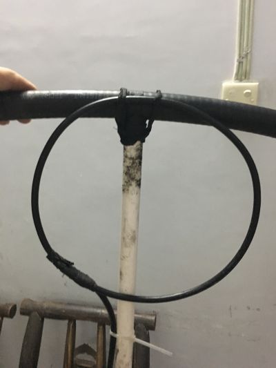

折腾了一个小环,室内没有接收,发射显示不错,昨天搬室外试验,艰难地与BD5TAD进行了通联,对方报告信号53,我抄收59.随后与一个日本台进行了不完全沟通,对方收了我的呼号,我没有抄收对方呼号,加之通联中家人喊开饭,作罢。。。。。。。。

不是,是不好调整到谐振点!

电容太难调了

不难调 看耦合方式 大小环的人体感应太大 所以难

今天中午仔细观察,在50W打火。拆了!
