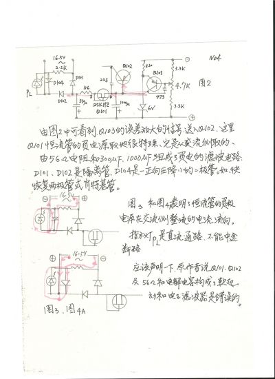

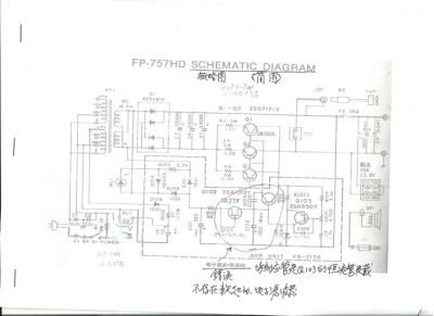

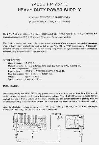

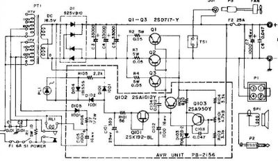

BG2JJ发不了,我代BG2JJ发一下。

每张照片下载看了,不错,基本功扎实,学习了。。。。。
PS:757电源我感觉真的是非常经典的电源。

只看该作者 8楼 发表于: 2016-08-12
就凭这文章这字这才思,应该给BA!
现在的新HAM们可能对这电源不熟悉不太感兴趣了。
757HD、700电源值得收藏一台长期使用。

分析的非常好。

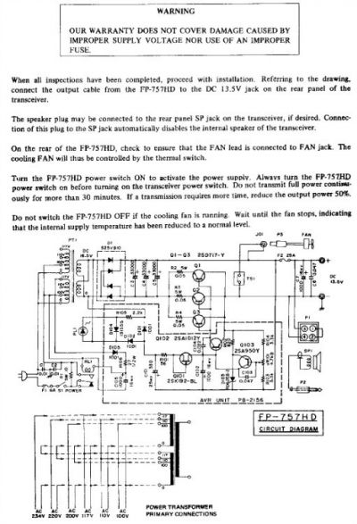

怎么看,怎么象老式黑白电视机的电源呢

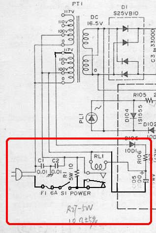

FT-757HD电源设计经典之处;1 )慢启动电路避免浪涌电流的冲击 2)恒流源使电压更稳定 3)集电极输出不用绝缘垫使散热更好。我收着一台原产地FT-757HD电源。
