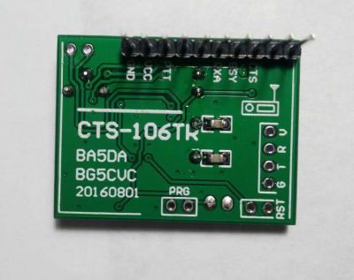

CTS106TR和CTS-110TR_V4.0价格每块100元,顺丰运费到付,圆通6-15元.
KG110专用直插式收发哑音板(遥控改哑音和密码,开关机)-淘宝网
https://item.taobao.com/item.htm?spm=a1z10.5-c.w4002-1238888134.22.phnxNv&id=536893912092
CTS-110TR_V4.0遥控收发哑音板说明书
CTS-110TR_V4.0是专为KG110机开发的第四代专用直插型50组标准收发哑音。软件滤波结合单片机组成的电路。使用对讲机DTMF(双音频)发送遥控指令可以遥控开关机和遥控修改哑音频率和密码等.具有哑音解码反应速度快,无误触发,采用哑音和静噪双控的可靠电路。不要接收哑音功能的话也可单独作为遥控中继的开关机使用.遥控时不转发双音频的指令码.防止别人截听后破解.收发哑音可以单独设置.发射哑音的调制度大小调整板上的电位器.哑音的标准调制度是0.75到1K.

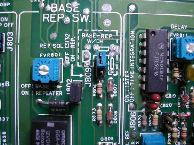

安装时打开机壳下盖板.在主板右中部靠左那里有个标记CN801S的插座,把CTS-110TR哑音板对准脚位后插入后就行. 注意每根插针要插在座子每根弹簧片的正中间.保证每根插头插座都接触良好.再把J809的跳线帽拔掉.J804跳线帽到A端.J807跳线帽拔掉.
关于板上LED指示灯状态的说明:在空闲时LED灯以间隔1秒闪亮.当发射时LED灯长亮.当接收到遥控指令时LED灯是快速闪动.

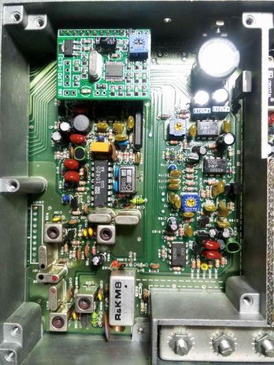

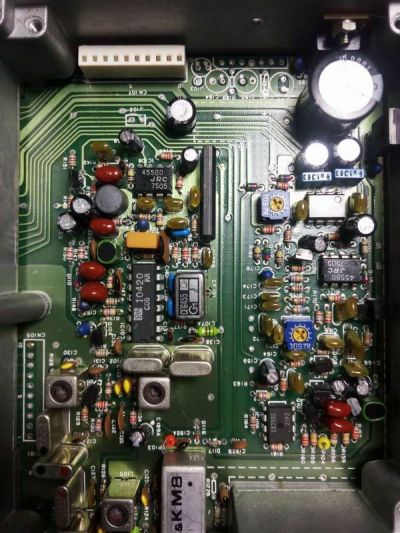

        CTS-106TR是专为KG106机开发的专用直插型50组标准收发哑音。软件滤波结合单片机组成的电路。使用对讲机DTMF(双音频)发送遥控指令可以遥控开关机和遥控修改哑音频率和密码等.具有哑音解码反应速度快,无误触发,采用哑音和静噪双控的可靠电路。不要接收哑音功能的话也可单独作为遥控中继的开关机使用.遥控时不转发双音频的指令码.防止别人截听后破解.收发哑音可以单独设置.发射哑音的调制度大小调整板上的电位器.哑音的标准调制度是0.75到1K.
安装时打开接收组件盒的盖板.在靠近机后面左上角有个标记CN107的插座,把CTS-106TR哑音板对准脚位后插入后就行.当KG106要作为中继用时语音电路要在面板DB25的插座上13脚和33脚之间串接一只1K-2.2K左右的电阻就行了.
