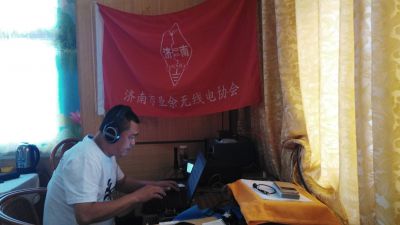

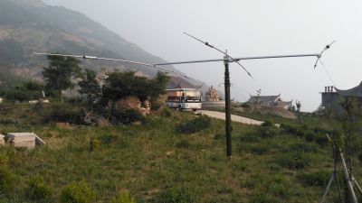

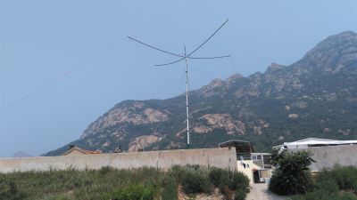

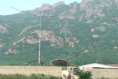

         这次IOTA比赛我们在灵山岛中央山脉东西两侧分别架设了电台。东部电台:IC-746PRO为主机,IC-7600一台备用。3.57兆倒V天线一副,142128兆八木天线一副。西部电台:FT-897一部,备用电台也是897;3.57兆倒V天线一副,142128兆软八木天线一副。两个电台的电脑使用N1MM软件,并由专用VPN连接。使用BY4JN呼号,参赛时间二十四个小时,共做了800多个QSO,获得六十一万多的竞赛分。经过上岛人员的齐心协力,东、西电台努力配合,取得了较理想的成绩,比上次桑岛300多个QSO的成绩高出N多。达到了预期目的,并且锻炼了队伍,增长了知识,加深了HAM之间感情。  相关情况如下:

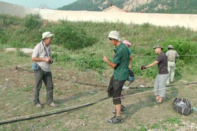

    决定形成之后,大家利用周末多次练兵,进行野外环境天线架设,济南周边比如:彩石乡的宅科,黄河北鼎超公司院内,七星台附近的山顶,高新区市政府新大楼北面,济南南部山区的药乡和兴隆山顶,以及黄河北岸大堤等都是大家练兵的好地方。4JZW的重型军用摇杆非常重,两个人才能抬动,也多次弄到野外架设天线。另外,他专门购进了小拖车,用以运输天线、电缆、支杆、发电机以及电台设备等器材。我和BG4OAA分别购进了能显示图形的天线分析仪,它可以快速直观的显示天线数据,我们多次对八木、倒V、正VGP天线等多次在野外环境进行调试,有了好用的仪表,真是如虎添翼,各种天线指标都可以快速调整到位。

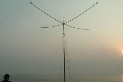

    我们曾经在桑岛参加过比赛,并取得过好的成绩。按照IOTA“空中之岛”竞赛相关规则,海岛与海岛之间通联,得分最高。我们必须创造这样的条件,尽量多通联海岛电台。所以根据海岛地形,分别在灵山岛中央山脉的东、两侧设立两个竞赛台:岛西电台,天线东西架设,主攻欧美电台;岛东电台,天线南北架设,以通联海岛台抓高系数为主。(实践证明这样配置是完全正确的,我们系数台加分很多)。

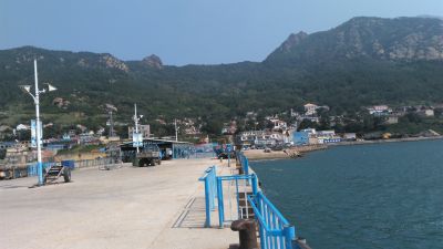

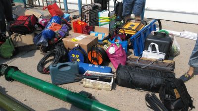

    2、物资装船像打仗。从积米崖码头到灵山岛的船问题不算很大,但乘客很多,我们上岛物资很多,且分量重。上船只有一个窄窄的舷梯,去时还好,我们等其他乘客上船后,再装上物资,人员再上船,顺利的抵达了岛上。赛后从灵山岛撤回时,物资刚装完,人员还没上船,船就离岸了(因为上船旅客人数太多,已经超员了,船长下令停止上客,开船了),KKC奋勇从码头跳到船上,我和4IJ4LBD来不及跳船,船与码头之间已经有很大空隙,上这艘船已无可能。我们三人只好登上下一班船。还好有惊无险,幸亏我没有跟着4KKC跳下去,大约两米多高,如果下去,我的老骨头.....,估计下船时,大家除了卸物资,还需要大家背着我了。我暗暗吸了口气,真悬啊!

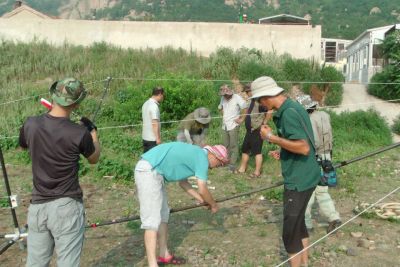

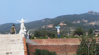

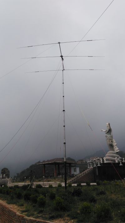

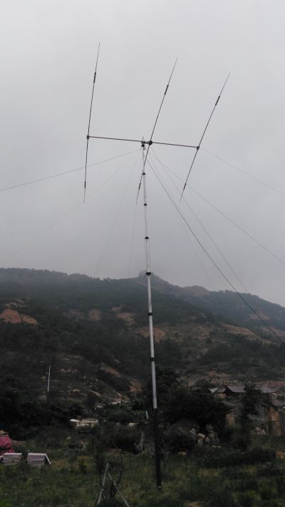

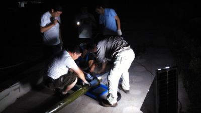

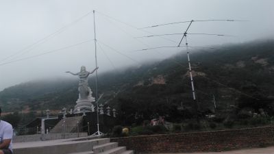

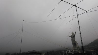

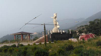

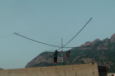

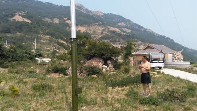

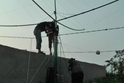

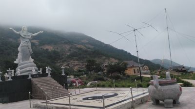

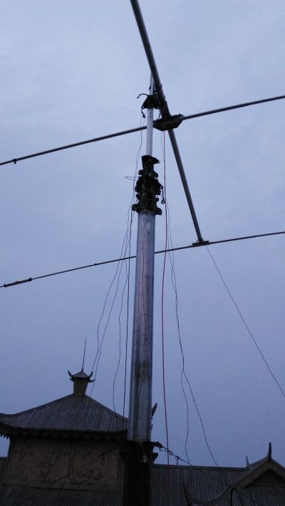

    3、女娲娘娘助我,紧急抢修天线。大家上岛后,选好天线架设地址,按照预定方案架设天线。今年怪了,岛上一点都不凉爽,而且算是酷热,协会的王会长热都有中暑症状了,喝了藿香正气水才有所好转。大家冒着酷暑架设天线,汗真的哗哗的从脸上、身上流下来,但没有人叫苦和打退堂鼓。忙到天黑才一切就绪,吃晚饭。离开赛还有半个小时,我们从西部台驻地吃完饭驱车赶到东部台,眼前的景象让我们大家惊呆了。因为重型杆的第二节钢丝头松脱,整个支杆坠了下来,估计下降速度快,把73.5兆巴伦固定绳坠断,摔到了地面。八木天线也因为下坠速度过快而变形了。我马上通过对讲机告知西部电台,让他们按时开赛,我们尽快抢修天线。BG4OAA突然说,请女娲娘娘帮忙(天线附近有个女娲娘娘的塑像,她面向东面的大海,伸出双手,好像是要保佑出海的渔民),因为时间紧迫,只好委屈一下女娲娘娘了,我们自动分成两组摸黑干活。一组人员修复重型支杆,一组人员将73.5兆倒V天线挂在女娲娘娘的手臂上。当倒V天线架设完毕,发电机启动,打开电台呼叫,此时东部台只推迟了8分钟,可谓大家的快速反应能力不错。说到抢修重型支杆,4LGE突然说他会修(关键时刻就有高人出现),大家忙活起来,有的抬杆,有的递工具,有的照明。不一会4LGE就把重型支撑杆修好了,大家又齐心协力把八木天线升了上去。安装八木天线时,很惊险,BI4KYQ两腿盘住撑杆,一手托起八木天线,一手握住撑杆顶端,不一会稳妥的把八木天线插入杆头,我为他倒吸一口凉气。还是那句话,关键时刻总有高人出现。
    4、深夜紧急架设倒V天线。我们正在用7兆倒V天线通联时,酒店老板找到我们说,你们把女娲娘娘五花大绑不行,老百姓不愿意。我们就决定夜里换个支杆。用对讲问4KKC,他立刻答复,把备用支杆送了过来。这次后勤保障工作做的非常到位,想要什么,只要和4KKC提出,总能解决,同时总能克服困难。在抢修重型支撑杆的过程中,4JZW的双腿被支杆固定钢丝剌伤,我在呼叫有没有云南白药的时候,对讲机那边告诉,他装备用电源的包里某层某格中放有急救药,很快找到了药品涂抹在4JZW的伤口上。此时,我真切的感受到什么是信任?什么是友情?关键时候就会出现无私奉献。大家齐心协力重新升起了7兆天线,它又可以正常工作了。并没有让周边村民看到五花大绑的女娲娘娘。

大家看这张照片,这边是西部电台的天线,对面大山的背面有我们的东部电台。可见岛上的这个大山非常雄伟。
