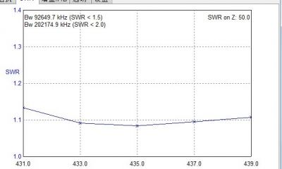

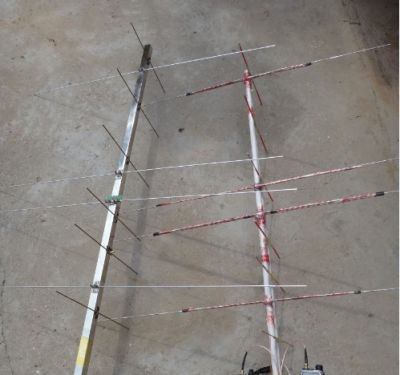

去年 我是刚入行的 HAM  出于对无线电爱好  去年考试验机 拿得呼号 BH6KJL
卫星通联得从ISS国际空间 说起 ,  听朋友说五月份记号记不清了 说会有SSTV 传送图片  运气好 利用车载苗子和手台通过电脑软件 成功接收一次图片 对卫星通讯产生了兴趣。
在网上找各种资料了解业余卫星了解了很多,卫星角度和轨迹  是活动轨迹  旋转器对于我来说也昂贵 ,只能自己人肉旋转

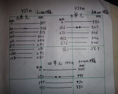

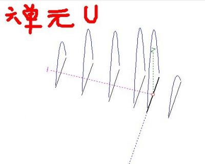

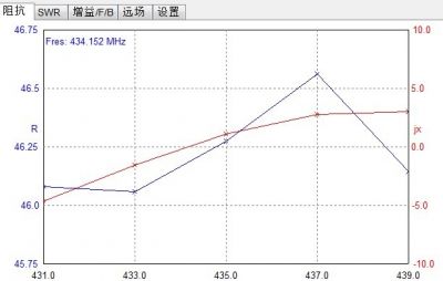

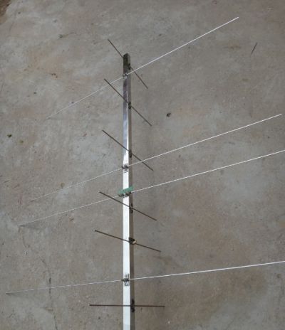

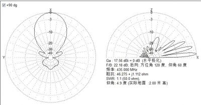

天线资料自己也是从互联网了解很多 八木再适合不过了,开始自己制作八木天线 最初是BG4WYJ给的参数 后来又找BA6IV 老师通过软件仿真出来八木 不用过多阻抗匹配 就开始动手做简易八木

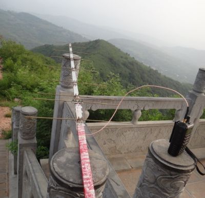

第一次做成功  通过 SO50 和 BD3MM 还有BG4WYJ .BA1PK    AO 85有 JA6PL BI4TXR  下边是天线 图片
后来又做个一个九单元八木效果不错,希望大家多动手享受动手乐趣

很神奇,有人在说话,实际是在千里之外,需要根据音质好坏和强弱,调整天线仰角,旋转天线主梁,达到接收到正确的极化信号,而当发射不上去或者效果不佳,也可以调天线方向改变发射的极化方向,听到自己响亮的下行。要达到10米FM一样音质。就看旋转水平了,单单手台和DIY天线 成本很低的,用胶带和铝的电线PVC管也可以做,因为距离对讲机很近,平衡转不平衡可以不要。
