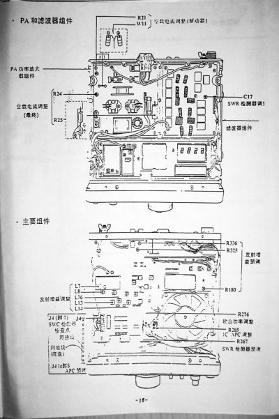

ssb可以到100瓦,cw只有两格功率 大概20瓦 fm就只有一格大概10瓦了。ssb模式 1.5-2驻波就减小功率到10-20瓦,需要天线匹配完美才能出功率,野外几乎不能用,有什么办法调整?
图片:0 033.jpg
图片:0 034.jpg

关于swr的调整 应该调 r267 还是c17? 关于cw功率 有人说要调r331 cw延时就能提升功率? , 有人说要调r336 r325 r180 但也资料说 r336是调cw 延时的 ,r325是调cw侧音音量的,到底那种说法正确啊

逐个调调,不行复位
