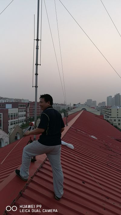

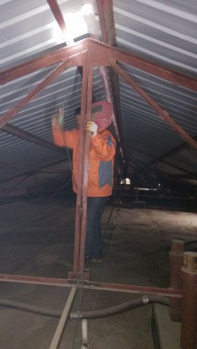

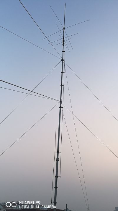

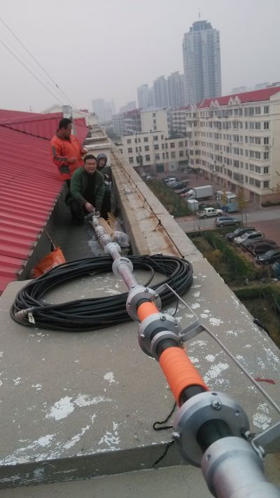

刚刚查阅楼顶树立G8(BG5FCH DIY)天线是2013.11月,同时跟随的BG5FCH提供的绳索(2层拉紧 120°分布),2016.7.25再次上楼顶检查维护情况来看,原有绳子无论力度,老化程度,都毫不改色!为了万无一失,把G8放倒检查了下通体螺丝,有几个处于松动状态,但大部分都很紧,重点紧固了下最上端7兆卡箍螺丝。
总体来说BG5FCH对G8还是下了功夫,在制作中听取了各位ham的良好建议,使得我们这些门外汉们用着省心,呼着放心,结构上没有隐患是常年没有后顾之忧(这是最关键的),因为G8属于多波段(7-10-14-18-21-24-28-50),配上用料足的匹配盒,上千瓦也没问题,大而全的东西就不追求精而准了,,,一句话;够用就OK!

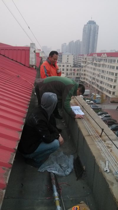

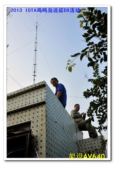

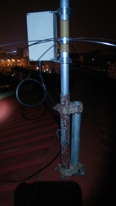

2013.11月与小伙伴上楼顶安装G8垂直多波段天线(BG5FCH制作)
~楼顶铁顶,开窗生根
图中;BD4KW BG4JGR BG4IFX在组装G8天线(BG5FCH制作)

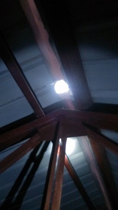

图中;带灯作业(2013.11月)

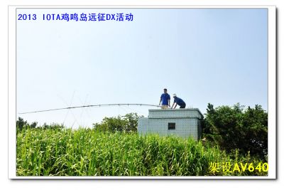

远景;G8(2013.11月)

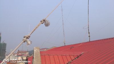

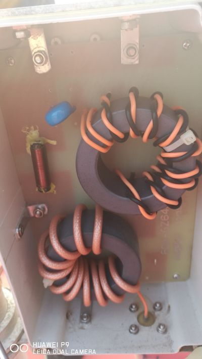

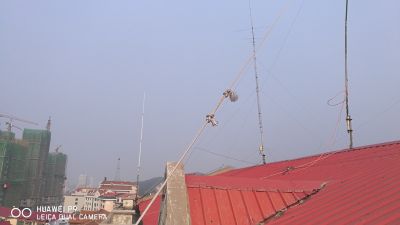

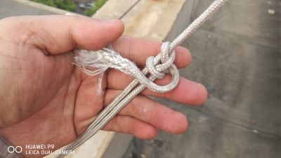

2016.7.25再次上楼顶,放倒处于隐患中的倒V,维护下G8也加强了G8拉绳(原来没撤,又在东西南北方向加4根新风绳,一共10根风绳)
倒V几年没维护,主风绳都在重力作用下断了(查看是磨断的)

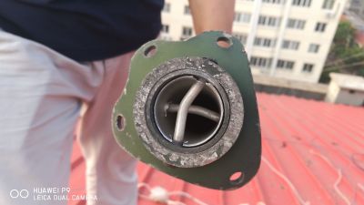

准备放倒西侧倒V的铝管,没想到放倒一半后铝管连接处断开了,从断面看这铝管插接处太薄弱了,还2个穿丝,,,
2013年11月的风绳依然好着呢

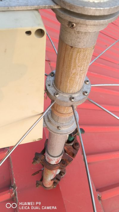

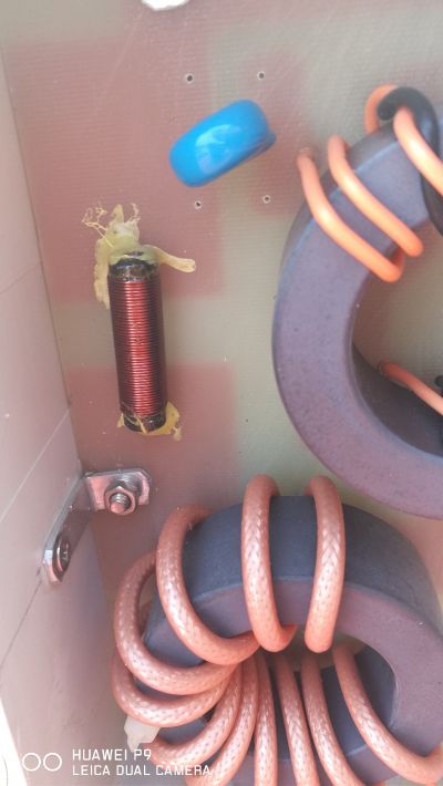

G8匹配盒用料足也正常,没冒烟
外观

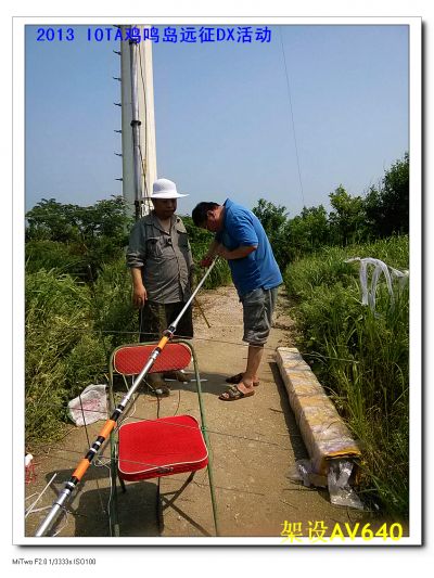

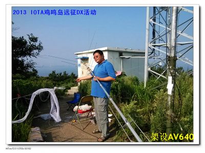

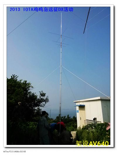

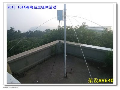

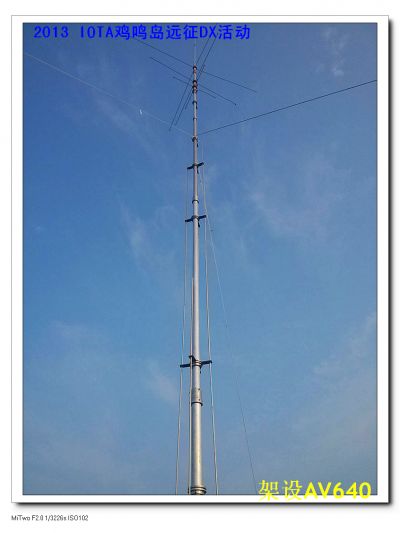

鸡鸣岛上的女优AV640(八波段GP天线)使用简要报告
海岛上的G8天线,波段全架设简单,易于调整的垂直多波段天线
[ 此帖被BG4KYA在2016-08-05 13:03重新编辑 ]

有点小儿科问题,6米的时候辐射在顶部还是根部?!呵呵
离线BD4KA
7878
只看该作者 4楼 发表于: 2016-08-05
回 BG7MI 的帖子
BG7MI:有点小儿科问题,6米的时候辐射在顶部还是根部?!呵呵
内容来自[手机版]  (2016-08-05 12:53)
50-28-24-21都在身上几个树立的小管上,18-14-10-7,数越大越往上排

我说过上吊绳包你用3年 。以后可以不管了

这个风绳竟然能用这么久
   还是钢丝绳放心

本地有一位。 08年安装的拉绳。 前几天告诉我断了

只看该作者 9楼 发表于: 2016-08-08
螺丝松动   安装的时候用螺丝胶 还会有这个问题么?不知道是否可行?
QQ:1232423       微信:f1232423
QTH:辽宁-大连
离线BG5FCH
2565
只看该作者 10楼 发表于: 2016-08-08
回 bg2wrj 的帖子
bg2wrj:螺丝松动   安装的时候用螺丝胶 还会有这个问题么?不知道是否可行?
 (2016-08-08 09:03)
千万不要用。 以后维护会更麻烦的。
可以另外用长一些的螺丝 加一枚螺母固定。
首先把螺帽旋入螺丝底部。
在螺丝拧紧固定后,在把螺帽拧紧就不会跑
这样固定。螺丝就很难松动。 。
