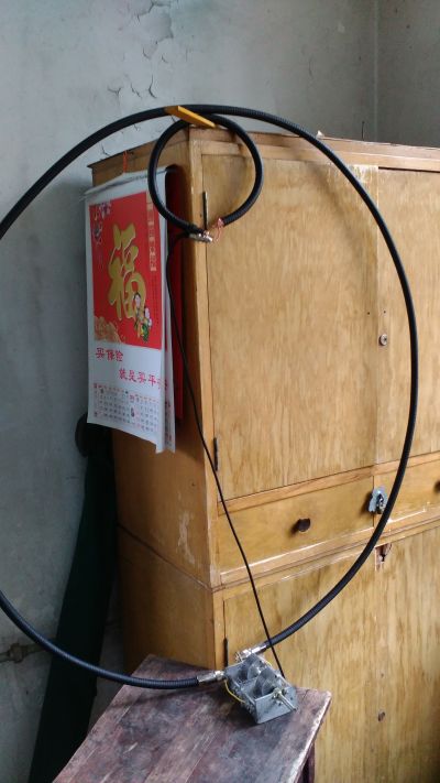

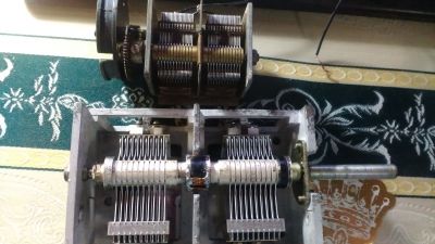

最近做小环的帖挺多,自己也跃跃欲试。发现了一个电容,做小环天线应该不错。

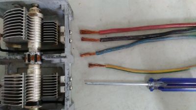

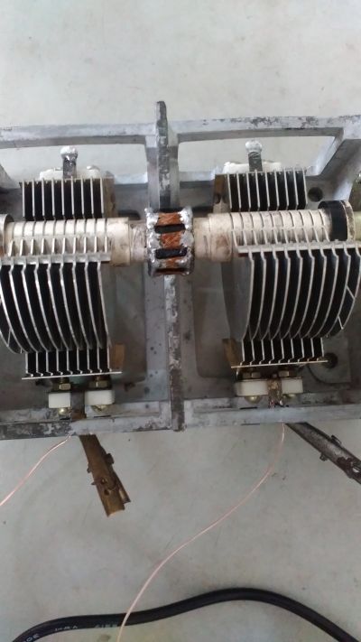

淘宝很容易找到,电容不贵,就是需要自己改造一些部分。原来两联中间不是直接连接的,需要自己焊上铜线或者铜片。

这个间距,估计10w吧
离线华华
637
只看该作者 3楼 发表于: 2016-08-03
收音机的那种串联会有50w  这个比收音机空气可变大很多
RADIO好知己 BG2SGA
DIY设备时支持简约至上[/SIZE]
离线BD6QOQ
7042
只看该作者 4楼 发表于: 2016-08-03
这个串联起来30W木有问题。
呼号:BG6UA/方克魁 (BD6QOQ)
PS:谈理想谈人生也谈风月,不谈爱情。。。。。

圈圈长了耐受功率是大

这个空气电容在小环十几瓦没问题

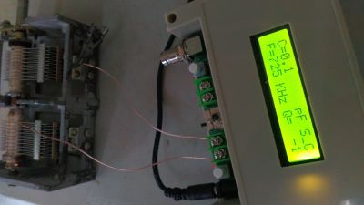

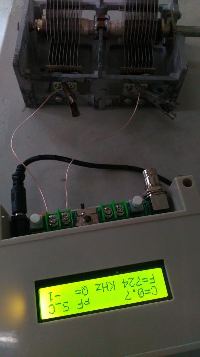

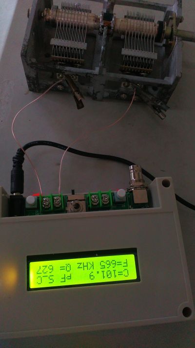

请教楼主 您这个表可以知道线圈的Q值不
离线华华
637
只看该作者 10楼 发表于: 2016-08-06
买了几米馈管还没到货,准备亲自实验下,补上电容对比图,期待串联能承受50w以上功率,如果能有75w就比较实用了

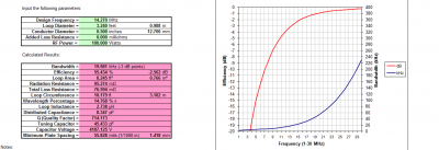

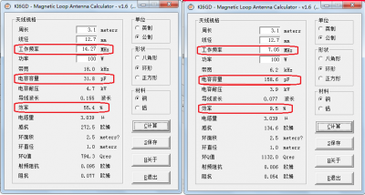

馈管到了 ,截取3.1米测电感2.9uH,配合100p电容到不了40米波段。新问题出现,电台坏了,刚低价出掉 电台到了再实验

只看该作者 15楼 发表于: 2016-08-10
我用的是一个excel表的磁环计算工具,跟这个软件的数据稍有点不同

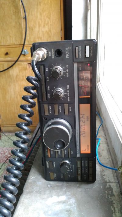

只看该作者 16楼 发表于: 2016-08-13

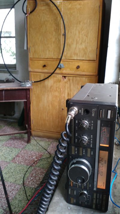

简单用线搭上试试,接收不错,在室内就能收到14mhz国内1,3,4,7,8区和21mhz 日本通联
驻波表放在家里,发射只能简单试一下了,用自制的阻抗电桥测量swr下不来,2-3吧,自制表,具体没准。12v输出12a的电脑电源,电台功率表cw可以到70瓦了,再往上上不去,不知道是电源问题还是驻波保护了。70瓦cw电容安然无恙。

只看该作者 17楼 发表于: 2016-08-14
回 华华 的帖子
华华:[图片]
....... (2016-08-13 22:17)
不错,我的室内无信号!

只看该作者 18楼 发表于: 2016-08-14
在室内国内1,3,4,7,8区都能接收,看来还不错。发段录音听听。也有个大片距电容有时间试
试。
离线bd7iwa
3002
只看该作者 19楼 发表于: 2016-08-18
收信好   应该不只是环线好   会是楼层高   附近无障碍建筑吧?
