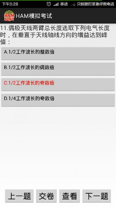

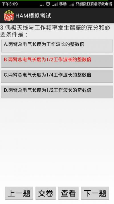

不理解这两个解释

一个是增益达到峰值,一个仅仅谐振。
谐振的充分和必要条件
充分条件,有前件必须有后件,前件蕴含后件。也就是说存在“偶极天线与工作频率发生谐振”,则必须有“两臂总电气长度为1/2工作波长的整数倍”。
必要条件,有后件必须有前件。也就是说存在“两臂总电气长度为1/2工作波长的整数倍”,则必须有“偶极天线与工作频率发生谐振”。
但是当存在“两臂总电气长度为1/2工作波长的奇数倍”时,有“增益达到峰值”这一现象。
时间仓促,不再进行检查了,可能有表述错误,大体是这个意思。

电器长度与物理长度差不太多吧,是不是即满足整数倍又满足奇数倍即可?
