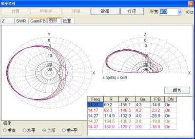

一直想做一个优秀的天线,这个天线需要具备如下特点:
1、  高增益。这就需要单元数要多。
2、  方向性,良好控制背向干扰,最好不用旋转,能够通过开关切换方向。这就需要天线具备对称的特点。
3、  低仰角,在较低的仰角上也有较高的增益,利于DX。
4、  占地小。垂直架设会占地小一些。
5、  便携性。结构尽量简单,可以方便拆卸和安装。
6、  低成本。简单的导线做成的就可以了。

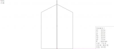

今日忙里偷闲,将最近一段时间的构思形成于MMANA软件之中。于是设计了下面一款天线。感兴趣的HAM可以和我联系,详询具体天线参数。
一、天线结构。天线三个单元,以中间振子对称。这样会导致增益降低,不过会换来方向可以切换。

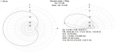

二、天线距离普通地面20cm,14.27MHz表现,仰角15度时增益3.2dB。
三、天线距离普通地面20cm,20米波段表现

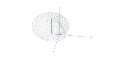

四、天线辐射三维图。

只看该作者 2楼 发表于: 2016-07-14
实际是比个GP 好不了多少

第2楼BD4CB于2016-07-14 02:03发表的:
实际是比个GP 好不了多少
增益:普通地面增益好不了多少,海边好很多。
前后比:好的不是一点半点

只看该作者 5楼 发表于: 2016-07-14
回  4楼(bg4icc)的帖子
第4楼bg4icc于2016-07-14 12:08发表的 回  2楼(BD4CB)的帖子 的帖子
实际是比个GP 好不了多少增益:普通地面增益好不了多少,海边好很多。
前后比:好的不是一点半点
别理论了,你得理论联系实际才行,这个行头真没有实用价值
