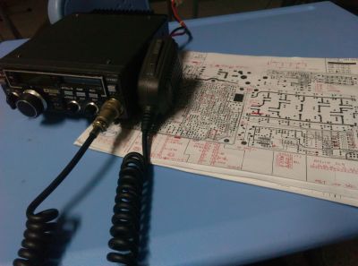

从BA5XA处弄到一台BG3FK李老师出品的FK-25A四版,没想到死在了中通的手上……(快递在揽件后开箱验货, 包装泡沫被去掉,电台在无保护的状态下颠了一路)
到手接收底噪弱,发射时有时无。
联系BG3FK,对方抽不出时间,便决定自己修。

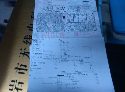

2.维修预备:资料搜集整理
已知FK-25A D设计参考了IC-725电路,那么就去把725的原理图吃透(除PLL部分,每一个以二三极管和IC为中心的电路组件应该心里有数)。
我使用的方法如下:
A、读懂原理方框图,在原理方框图上描出收发信号流程线,(比如收蓝发红),推测收发信号的处理流程;
B、根据原理方框图,在整机电路图上标出每个主要电路单元的作用(如:自动增益控制三极管Q30标上AGC AMP,并描出AGC线标注 );
C、对照原理方框图,在整机电路图上描出收发信号流程线(比如收蓝发红);
D、分析各电路部分工作原理(可以参考前面的电路解析,可以借助翻译工具);
E、找出FK-25A  D的PCB图,参考725分析笔记,明确标注各部分作用(尽可能精确到每一只二三极管和IC,功能型IC的每个引脚作用要标注清楚),插接排线的每针作用也应该搞清楚;
D、分析PCB,根据收发信号流程标注测试点和测试顺序

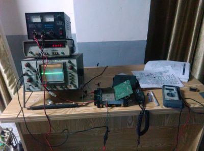

工具准备:
除了基础的锡焊、拆装工具、万用表外,最好有一台示波器和一台频率计 (最起码也应该有一台高频毫伏表)。
通电熱锡之后就可以拆机开始测试。

我的方法是拔掉中高频板到末级功放和耳机插孔的连接线,把板子翻过来。
A.发射通路的检修:
先查DDS、BFO输出、13.8V、T8V、8V、-5V是否正常(全部都有,前两项示波器测试)
再用示波器按信号发射流程从前往后查:

没有信号源是个麻烦事儿,用其他机器本振等感应接收,不方便测试(廉价示波器探头测试接收回路根本就是根天线),后来发现10m电线接收本地中波强台作为信号源效果很好。
接收部的信号比较微弱,示波器探头的直接接入对电路工作状态有明显影响,这一点要注意。

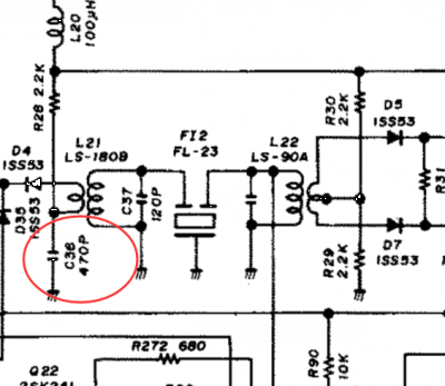

测环形混频器出来的信号经过下一级晶体滤波器出来很弱,怀疑这一部分有问题。
飞线跳过,接收信号明显变强,确认这一级有故障。
后来发现板子以某一角度
受力时,这一部分就恢复正常,将两个中周和滤波晶振拆下检查都没问题-_-||
当示波器探头或者手指放在这个焊点上的时候,电路就恢复正常,经过反复检查,发现LS-163有一个对地贴片电容被震碎(求这个电容的准确叫法(9.12补,确认为退耦电容,当时不确定叫法)),换上后该部分电路恢复正常。

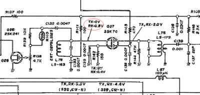

接下来用示波器逐级向下检查,发现SSB滤波器之后第二级中放(3sk74)不放大,调整中周也找不到谐振点。
找出维修手册,量6.8V没有。确认这一级坏了。
换一个3sk74,电路依然不工作,说明故障出在周边电路上。
看725的维修手册原理图,可以知道接收8V供电(R8V)通过R141(100欧)、LS-163中周的线圈加到3SK74源极。
检查R141(100欧)、LS-163 ,发现LS-163中周开路。补焊引脚无效,拆开发现已经碎得一片狼藉(工字绕线磁芯变成了两半,从底座上脱落),后来从R71-E主板上面拆了一个LS-175代替,接收中放恢复正常。

补上一张前段时间帮其他HAM修25的照片
