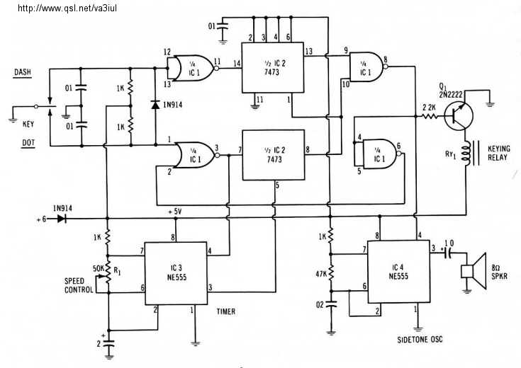

如标题!
看到这个帖子http://www.hellocq.net/forum/read.php?tid=298640想自己DIY一个,苦于没有电路图。望有图的老师们提供。谢谢啦!

离线David
860
只看该作者 1楼 发表于: 2016-07-03
http://www.uniham.com/equipment/equipment.htm

离线David
860
只看该作者 5楼 发表于: 2016-07-04
网页下面有程序,包括烧录器程序

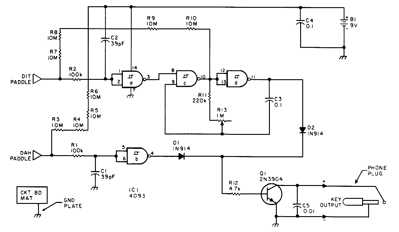

离线莫森
365
只看该作者 9楼 发表于: 2016-07-05
找到一个    我的回复不让发链接  在DIY区里有好几个电路图
QRP and DIY>如何不使用单片机设计一个CW自动键电路

离线bg2qcg
870
只看该作者 10楼 发表于: 2016-07-05
双桨自动键电路,用单片机做电路简单一枚芯片既可,搜论坛有图纸和程序,用门电路做记的当年入会时看过《业余无线电家》书中有图纸。

离线bh1orb
170
只看该作者 11楼 发表于: 2016-07-07
回 莫森 的帖子
莫森:找到一个    我的回复不让发链接  在DIY区里有好几个电路图
....... (2016-07-05 08:12)
感谢推荐电路图!

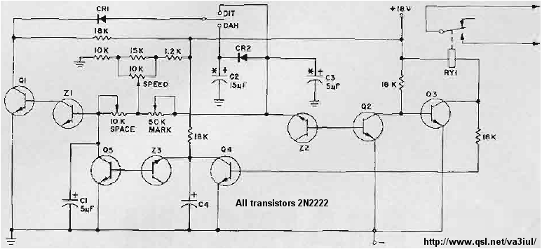

170
只看该作者 13楼 发表于: 2016-07-07
哪位老师能指点一下图中Z1、Z2、Z3是什么元器件吗?

离线bg2qcg
870
只看该作者 14楼 发表于: 2016-07-07
图中注明全部三极型号:2N2222,Z1、Z2、Z3也是2N2222

离线bh1orb
170
只看该作者 15楼 发表于: 2016-07-09
回 bg2qcg 的帖子
bg2qcg:图中注明全部三极型号:2N2222,Z1、Z2、Z3也是2N2222 (2016-07-07 08:05)
谢谢BG2QCG老师指点!
哪天做个试试。
