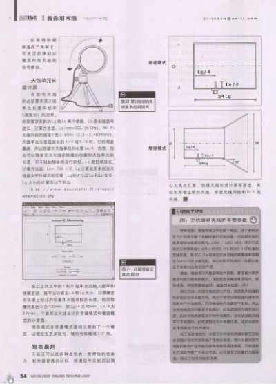

用罐子做的。

做过双菱的,感觉是DIY中最简单的了

没做过喇叭的,做过4菱形的。

易拉罐剪开套上去

附近有各种各样DIY的 这种也有

等901V才能做5.8G啊,可以做个喇叭口馈源,用在偏愦卫星锅改ubnt wifi天线。

就是所谓的奶粉罐天线,10年前玩过。
