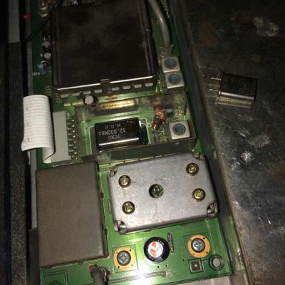

拆下原带晶体,换上网购的32M温补晶体~!通电OK!
不漂了!

绿色背景灯醒目

请问这温补是个神马参数?
