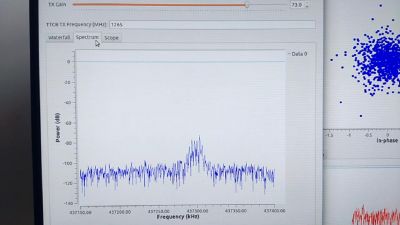

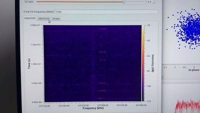

NUDT天拓3的几颗星是在紫丁香2号的隔壁装起来的
强的时候应该不止S1,它是2秒发一包,每包的持续时间很短,也许是还没起表就发完了吧,在频谱图和瀑布图上会明显一些
另外还有个特点是它包里的0经常会比1多,这在频谱图上也能看出来
附图上437.3附近2秒一次的短横线就是NUDT手机星的信号,码率10k,频偏5k左右

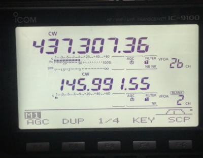

今早6:40过顶,在50度时候能听清楚,大约一分钟而已。听感上CW好过FM

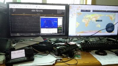

希望一号信标听不到了

又去蹭粮站的7100?

50度过顶,cw听感比FM强,只能听1分多钟,看来信号真是比较弱,S值呢?
估计功放不正常,否则不太可能信号那么弱,计算的话过顶时信号应该有-90多dBm,不应那么弱

刚才也看了一下,附图是视频截图
捡着比较强的包截的,当时仰角二十多度
完整视频在:http://pan.baidu.com/s/1skZ1q81

不起表。
