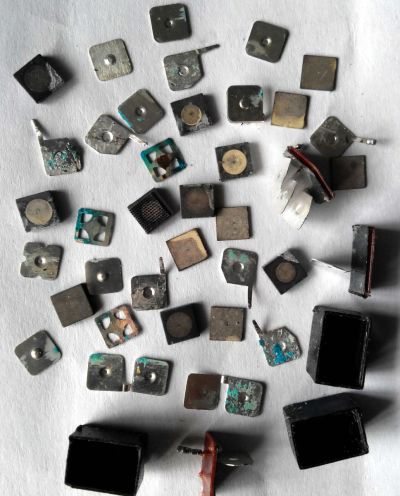

前一阵把放了几年没怎么用的897通电后发现出问题了,CW和SSB只有一瓦的功率输出,100W的机器成了QRPp了。看了论坛里很多换陶瓷滤波器的案例估计应该也是滤波器的问题,换上后果然满血复活!看来机器还是要经常通电烧一烧,以防霉变。在此特别感谢友情提供陶瓷滤波器的BG4IGX!
拆下来的滤波器真是惨不忍睹,贴此留念。

前年我的FT857也是更换了滤波器,拆开以后跟你这个照片上一模一样。

用酒精清理干净重新组装也许照样可以用

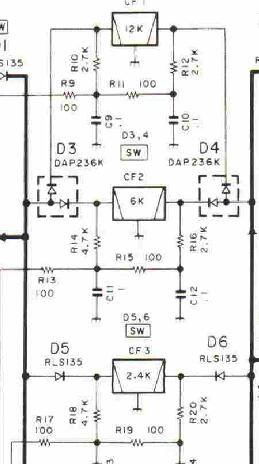

多通电坏的更快,这是电路设计的问题,陶瓷滤波器不应该有直流偏置。专业做通信器材几十年的大公司绝对不应该不知道这个问题,怀疑是故意这么设计的,以控制产品寿命。

想彻底根治,更换滤波器的同时还要在输入输出加上隔直流电容,不然少则两三年,多则五六年还是会再坏。

回 bg6icn 的帖子
bg6icn:
多通电坏的更快,这是电路设计的问题,陶瓷滤波器不应该有直流偏置。专业做通信器材几十年的大公司绝对不应该不知道这个问题,怀疑是故意这么设计的,以控制产品寿命。[表情]
不能吧?? 正好这几天在研究TS450S的电路,顺便看了一下,好像也没给陶瓷滤波器做什么直流隔离。没听说谁的TS450S的陶瓷滤波器变成这样子啊?

根据拆下来的滤波器解剖结果看,里面的铜片布满了铜绿,这明显是滤波器密封有问题,湿气进去后氧化造成的。

只看该作者 19楼 发表于: 2016-06-28
又翻出TS940S的电路图看了看,455KHz陶瓷滤波器也没有做直流隔离,而且被选中的滤波器两端也都有5V多的直流电压存在。940S生产到现在有30年了,好像也没听说过陶瓷滤波器有损坏的。
