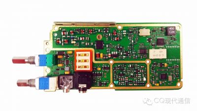

    主背板做工与元器件质量
主板电路

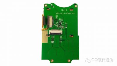

    拆开机身我们能看到一个很工整的排列设计,屏幕和键盘在一块板上,不需要卸下液晶排线就可以整个更换。谁也不能保证永远没有意外,这样的一体化设计能减少维修成本是可以肯定的。液晶屏通过卡扣方式与主板进行连接,这块主板通过4条螺丝固定在前壳上,很牢靠。

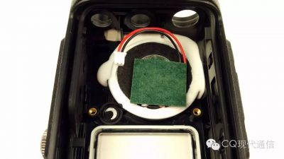

高还原度扬声器
    MD-390选用的扬声器与MD-380不同,通过匹配后,MD-390的声音还原度非常完美,爱好者通过它可以辨识出经常通联的朋友。可见扬声器还原度真的提升了很多,对HAM而言,扬声器还原度很重要。
    主板的做工近几年不管是哪一个厂家都在做着变化,从最早的分体设计到现在的高集成度设计,变化真的太大了。有人说集成度越高越好,也有人说越传统越好,我说:都好,早期集成度较低的设计主要是因为元器件的个头都很大,但是它给我们带来了方便的维修前提,让有动手能力的爱好者能自行维修,并且在稳定性方面非常突出,这点从很多年前的老台子中就可以看到。而现在的制作技术和元器件技术在不断更新,元器件也在不断缩小,虽然还没有达到像电脑CPU那样纳米级的技术,但无线电制作工艺也在进行着变化,缩小、集成也是很正常的,但是元器件的质量优劣差距很大,再加上集成电路板布局设计是否考虑的够周全,也影响着实际功能的发挥。
电路板元器件布局合理
    设备元器件的布局合理,可以减少相互干扰,再加上先进的焊接工艺,提高整体稳定性。用过HiFi音响的朋友都知道,严谨的布局和元器件的质量技术参数有多重要。

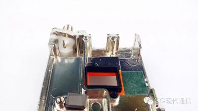

机内防水工艺

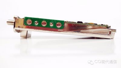

    我们现在来了解一下MD-390的防水工艺。防水功能一直以来大多是进口品牌的高端产品才具备的,之前也有国内品牌尝试过设计防水设备,但实际防水能力与进口品牌还是有差距,想达到防水性能指标就离不开真材实料。这次Tytera MD-390的防水设计确实很好,突出介绍一下供电部分元器件,由于MD-390IP67防水设计,供电部分的节点发生了变化,为了防水我们能从图中看到3段式防水胶圈设计,保证了不会进水,这点很重要。
3段式防水胶圈
背板用料足,为防水提供了基础
    加厚不易变形的外壳让主背板能严丝合缝地压住防水条,这说明TYT确实在磨具方面下了很大的功夫,从外壳用料上看,回收料的比例极小,不然做不出这样光滑的内表面。
    我们再来看看旋钮部分的防水是怎样处理的。从外观看旋钮与往常机型没有区别,但是把固定螺母拆下后我看到了不同。MD-390旋钮下面使用了完全密封的异型胶圈,可以有效阻挡水的进入,并且在旋钮螺母方面也作了调整,加大加厚,彻底压住了防水胶圈。MD-390天线口自身就是防水的,换句话说就是更换其他天线也能防水,不再依靠天线底座压住胶圈才能起到防水作用。
拆去旋钮的固定螺母

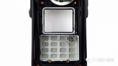

    当我看到扬声器和屏幕键盘的防水胶时,让我联想起了我家的鱼缸,细看之下发现这种胶与玻璃胶不同,它可以拆卸,不像玻璃胶那样难以清除,而且弹力十足,有着非常好的弹性和附着能力。整个扬声器的边缘封胶,话筒孔、指示灯孔、液晶外屏、键盘封胶,通过这些封胶让前壳组件完全成为一体,而且即使出现意外还能单独更换,真是难为负责组装的工人了。
扬声器防水层
屏幕键盘防水工艺
    提到防水可能会有人担心话筒音质变差,产生这种想法是因为以前手台多是使用胶皮防水膜,使得声音还原度降低。然而MD-390采用的是多层丝网膜,对话音识别能力的影响很小。

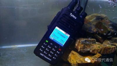

下水试验
    最后我们开始做防水试验,让MD-390下水实际测试它的防水性能。
    实验设备:Tytera MD-390 UHF 1部;
    设备完整度:手台拆解后重新组装状态;
    测试环境:宽40cm、高25cm鱼缸;
    水环境:净水;
    水温:28
    在这里要说明IP67的防水实验测试条件比我这个测试要苛刻的多,我们只是更靠近生活。10:28开机入水,两分钟后开启循环水泵,直到12:33试验结束,下水图请扫描文章结尾二维码查看。在入水后到出水期间接收与发射完全正常。
下水试验
    拆机来看看有没有进水,供电部分没有水,但主背板上有水珠,也可能是打开电池时落上的,机身内部没有进水,功能完全正常。
