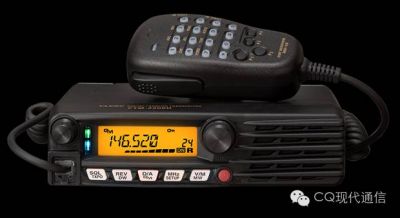

    日本八重洲公司在2016年3月推出了一台全新的C4FM数字模拟双制式车载电台,型号是:FTM-3200DR,此机主攻低价高实用性的市场,市场价约1300元。
这是一台VHF单频段机型,可能是目前最廉价最高性价比的数字模拟双制式电台、也可能是目前为止最佳实用级机型。(VHF频段的无线电波传播通信特性,能同时满足于城市和水面海事无线电移动通信的专业和业余需要)
FTM-3200DR(后文将简称为3200)

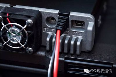

       功率和散热系统。区别于过往75W高功率没风扇自散热设计的FT-2900R,整机由于采用上了涵道式强制风冷技术,并按不同热量的产生区域和扩散分布。而设计出不同开口面积、获得不同风速的散热涵道架构,然后电子风扇采用了吸的方式,气流由宽大的开口一端(温度较低区域)进入,从狭窄的开口(温度较高区)流出。其中,在温度较高的区域内,涵道开口收得更狭窄、气流的流速更高、而内部还增加了柱状物的设计,增加散热体与气流的接触面积、利于热量随气流被带走、排出外部。而输出功率设计为65W,因此整机保持了外观小巧但输出功率强大的优良平衡特性。

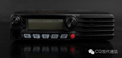

    3W前置“大声公”喇叭。3200解决了FT-1900R传统喇叭设计为开口向上(或下)的传统设计,令声音难以定向地直达至用户的老问题,令高达3W的声音放大电路获得最佳的输出效果;还获得了比它更高的射频输出功率。但面板安装高功率的喇叭,也并非不无代价,就是令液晶显示面板尺寸缩小,不过对于一台实用型设备而言,并不需要经常检视显示屏上的信息和内容。另一方面,如果有使用FTM-100D 或旗舰机FTM-400D等型号的朋友,可能会发现另外一个问题,就是3200比起无论是100D还是400D等型号的机型,主机外观上都要宽出一些。
    USB界面。而机身后,也出现了我们非常熟悉的传统的Mini USB接口(更常见于数码相机上的通用接口,区别于智能手机上常见的MicroUSB接口)。它的出现,令数字时代未来可能会相对较多一些的固件升级操作,成为了非常容易的事情,也再也不需要购买昂贵的或自制专用升级线了,时代在进步,科技和产品也在逐步完善。

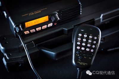

    原机配了多功能遥控手咪MH-48,别小看是原厂配的,这个多功能的手持麦克风,不仅可以直接用数字键盘输入所需要的频率,手咪上还有4个可以允许用户定义的按键,只要进入菜单,就可以轻易设定。像设置中继常用的、部分需要在菜单中找的[频率偏差]、[静噪方式]、[静噪哑音代码]、[功率变换]功能等,都可以直接指定到快捷键上;这样的全能型多功能手咪,方不方便、实不实用,相信各位玩家心中有数。

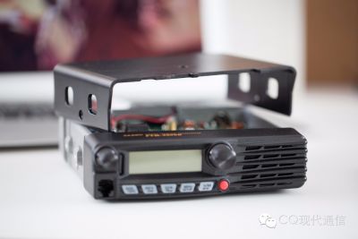

    压铸技术制作整机外壳和主骨架,仔细地观察和用手触摸,没有发现质量下降的地方,更在表面是乎用上了一种叫做喷沙的工艺,从而获得更佳的粗磨沙般的外壳质感;而且,在结构上,采用了过往 Motorola爱用而经典的U型外壳加两边卡隼式设计,也就是说外壳是采用工程材料制作为U型的三面外壳,然后直接扣在整块压铸的主机骨架上成为三面外壳,留下的一面,则为凹凸不平的纯金属压铸散热面。这样的设计目前为止,是首次出现在YAESU的业余无线电通信向的设备上,要知道,对于厂商,每一步工艺的选型、改进、采纳、到应用都非常困难,这就是现实的情况。

喇叭孔好大
