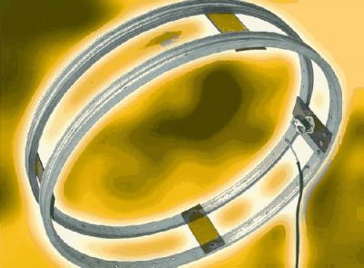

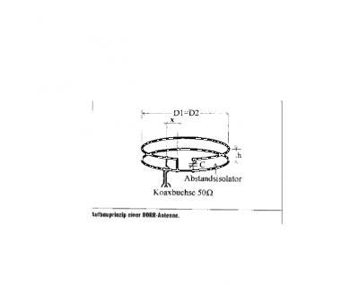

不会上图片 大致形容一下
低下一个完整的圈接屏蔽层 上面一个没有闭合的圈 这两个圈两层平行放置 没有闭合的圈有一头向下垂直连接杆连低下的圈 在连接杆附近像伽马匹配那样找馈电点 另一头与低下闭合的圈之间连接可调电容

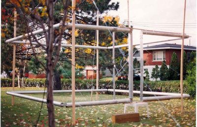

有的洋鬼子放屋顶 有的直接扔院子地上

圈直径大约0.078波长

只看该作者 6楼 发表于: 2016-06-22
想象力不够好

只看该作者 7楼 发表于: 2016-06-22
第一次见这样的环型天线
[ 此帖被莫森在2016-06-22 13:00重新编辑 ]

只看该作者 8楼 发表于: 2016-06-22

只看该作者 9楼 发表于: 2016-06-22
谢谢图片 谢谢谢谢

只看该作者 12楼 发表于: 2016-06-22
这种挺适合楼顶架设,可惜没有具体尺寸

只看该作者 14楼 发表于: 2016-06-23
圈直径0.078波长
两圈间距0.11直径
管材直径10米波段二分一英寸 80米波段5英寸 160米波段6英寸
馈电点靠摸索没有特点位置
电容还是一如既往的耐高压电容
看过一些实例图片 尺寸都很随意 特别是低波段有很大很大的 也有接近这些数据的 最终都是调试后固定使用 一如既往的出现各种奇形怪状的解决高耐压的电容方法

只看该作者 15楼 发表于: 2016-06-23
够粗大的,材料有难度啊

只看该作者 16楼 发表于: 2016-06-23
回 岛上闲人 的帖子
岛上闲人:够粗大的,材料有难度啊[表情]  (2016-06-23 09:38)
他们大部分使用塑料管卷金属箔 也没见几个人用到5英寸的 大多就是一寸左右

只看该作者 19楼 发表于: 2016-06-30
昨天在沙漠里无聊 仔细看了看 我理解错了
直径是0.078波长 我理解成周长0.078 哇哈哈哈
按照正确数据大约比划了一下 在我的面包车顶上搭建一个40米波段的 不是非常困难 接着幻想各部分细节 合适的话就考虑试试看
