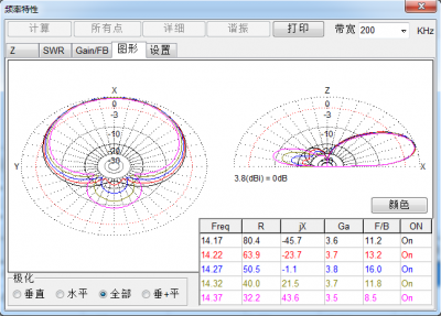

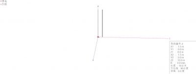

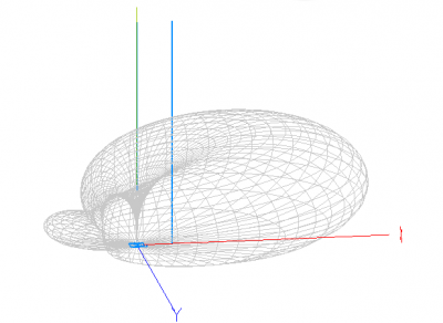

天线垂直阵子长度半波长
阵子间距0.15波长,20米波段阵子长度10米,间距1.5米。
馈电在其中一个阵子的底端馈电。
天线特点:占地小,距离地面高度要求低,几厘米至几十厘米均可,野外架设快速方便,方向性强,增益高,低仰角非常适合DX
不过这只是仿真的结果,还没有实际测试验证,有空的朋友可以试试啊。
1、天线结构
2、天线辐射图和频率特性
3、天线辐射三维图

小心共模电流烧掉电台。。。价值不大,你不是海平面。
光研究可以,你要看看实际DX到底是不是应该扔掉的

没看到天线结构。对于14.040Mhz,两振子长度分别是多少?需要地网吗?长度和数量各是多少?我在三个月内可能有机会做这个实验。

振子长度半波长的95.1%,间距0.1427波长,地线1/4波长,数量一根。摆放在馈电振子的根部,盘成一团,以防止其电流改变方向图。

意思是两根振子一样长了?对于14.040Mhz,振子长度该是10.16米?

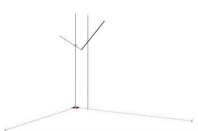

如果在垂直天线有源振子的7~8米高度处安装一副20米波段的正V天线(正V天线和垂直天线绝缘),两副天线会不会相互影响?我是想让两者作个比较。

您说的这种情况我还没来得及仿真看看结果,但是如果两者绝缘,尽量倒v振子和垂直振子垂直,减少互耦,应该影响不大。
仿真结果这个天线较dp有接近4db的增益。
我使用的是ham常用的最简单的仿真工具,mmana,这个论坛里面有,可以搜索一下。

刚刚仿真看了一下,如果在两个垂直阵子中间放正V的话,影响很小,可以忽略。

天线的方向性是如何的?假如我在广州想通联欧洲,两根振子应该如何设置?
辐射方向沿着馈电振子向不馈电振子的方向,通联欧洲将不馈电的振子朝向欧洲方向
