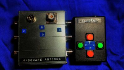

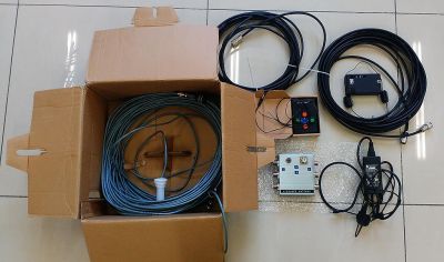

群里一位大爷试验天线,我也跟着凑热闹做了个切换器。
自己没条件测试性能,还得送到他那里试验。

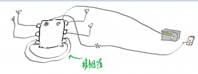

一根75Ω40米90度移相线
一根50Ω80米90度移相线
正方形天线控制盒,40米网线控制切换方向。

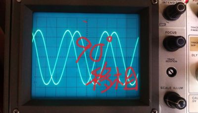

目前只用假负载测试看看波形,没有真正加功率发射和接受。

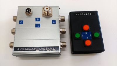

我这个是4方向天线切换器
