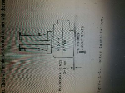

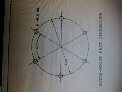

谁能告知rc5a旋转器安装底脚的螺丝孔中心距,以及用多大螺丝 [复制链接]

如题,铁塔已完工,手里还没有旋转器只能发帖求助

只看该作者 1楼 发表于: 2016-06-11
是不是 create rc5a

回 bl7ia 的帖子
bl7ia:是不是 create rc5a
[图片] (2016-06-11 19:49)
谢谢资料,

回 bl7ia 的帖子
感谢资料,正好需要
