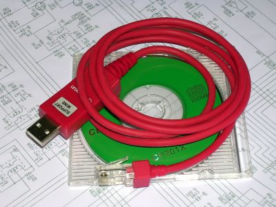

几天之后,机器维修好,BI7MLQ没有收维修费,并且还送我一条KG-UV920R(III)的写频线方便调整机器。

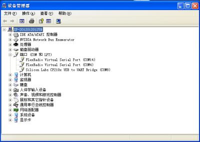

首先把写频线插入电脑的USB口,电脑提示安装驱动程序,用附送光盘里的驱动程序很快就安装成功了。
机器自动分配COM8端口。

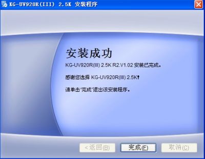

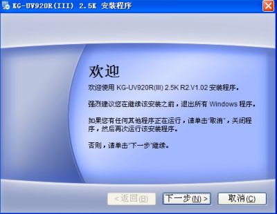

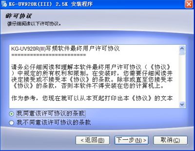

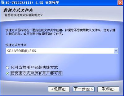

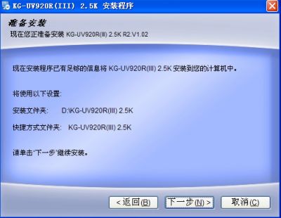

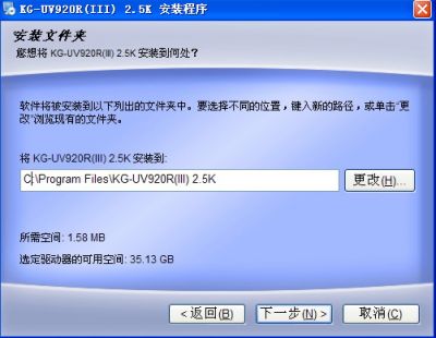

接着,就到欧迅的官网下载KG-UV920R(III)写频软件,提示要注册成为会员才可以下载。
无奈只有照办,注册完成用会员身份登陆之后,很顺利地就把写频软件下载,解压缩之后马上安装。
一直下一步,很快就安装成功!
[attachment=69*****]

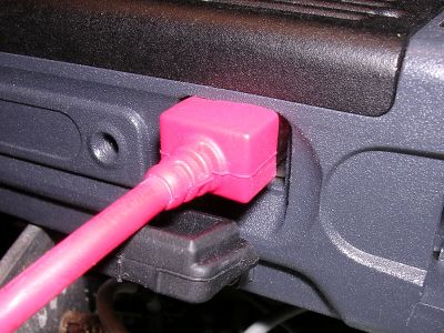

接着把写频线的另一头插入到KG-UV920R(III)侧面的写频接口中,然后打开机器(实际使用时,只有不在读写操作中,可随时插入拔出写频线)。

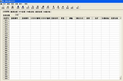

运行电脑中的写频软,出现这个界面。
点开菜单栏中的“操作”项中设置好工作端口(开始以为是在“设置”项下设置的,原来在“设置”项中只可以改程序界面的字体)。
之后就试着读出电台上的数据。
读取操作之后,电台面板指示跟随有所变化。

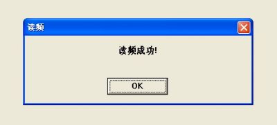

一会儿,数据读取完成。

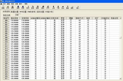

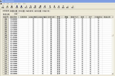

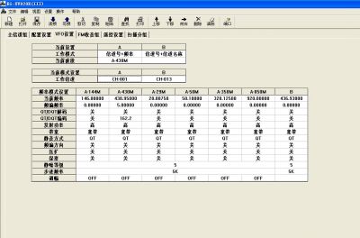

纵览整个写频软件,操作大致被分为“主信道组”、“配置设置”、“VFO设置”、“FM收音组”、“遥控设置”和“扫描分组”六个大项目。
“主信道组”项其实应该叫存储信道编辑功能,其专门用于对存储信道的信息参数进行编辑,软件最多可以处理999个信道,每个存储信道可以分别编辑12个项目。
其中可以分别设置接收及发射的频率,这样就不用再指定频差和差频方向了,同时收发也可以分别设置静噪的编解码方式。
项目中对存储信道的“信道名称”进行编辑可以说是最实用的功能了,因为在机器上设置信道名称是件很折腾的事情。

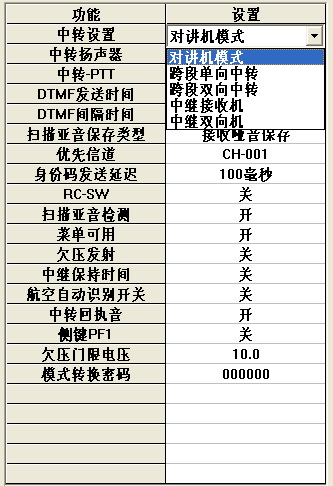

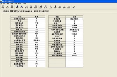

“配置设置”能设置电台上菜单的一些功能,可以根据使用的需要对电台的基本操作环境进行设置和优化。
比较特别是其中的“中转设置”功能,可以设置四种不同的中转台运行模式,这个功能好像在机器的菜单设置上是没有的。
“VFO设置”功能方便设置左右(A\B)通道的工作模式以及每个工作频段的基本工作参数,每个频段有多达13个设置项目,功能丰富多彩。

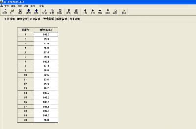

“FM收音组”用于设置FM收音机的存储频率,功能比较单一,操作一目了然。

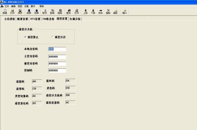

“遥控设置”这个项目用于专业应用,业余应用可以不用多管它。
操作中发现其中有些项目是不可更改的,或者需要进一步的授权才可以对其进行设置修改。

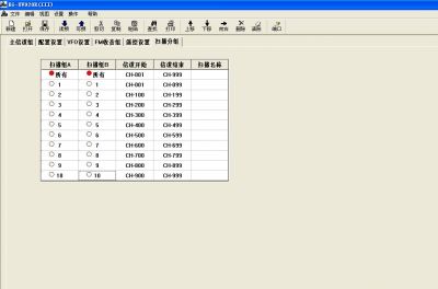

“扫描分组”用于对存储频道进行分组。
软件设计有10个分组,加一个叫“所有”的特殊分组共有11个分组。
对存储信道进行分组划分设置好之后,就可通过机器的菜单设置,随时指定电台按不同的分组进行扫描。

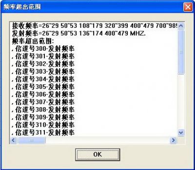

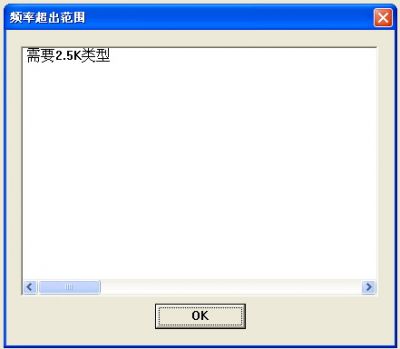

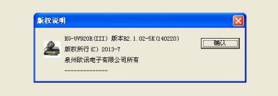

对从电台里读出的数据进行一番编辑之后,写入到电台里时就出现了问题。
写入时软件报错。

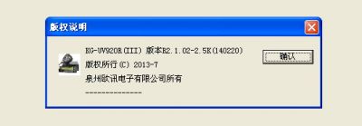

这个报错很令人费解,查看了软件的版本,明明就是2.5K的版本。
经过一番折腾之后才发现,原来我这个是早期版本的机器,步进最低只能5kHz。
可能软件报错的意思需要2.5K版本的机器,而不是软件的版本。
看来这个软件的报错信息要重新写得再清晰明了一点,这样就不会令像我这样愚钝的人抓狂了。
只得又到官网中找到藏于前几页里的5K版本(旧版本)的KG-UV920R(III)写频软件,解压安装之后运行之。
在写频时又出现“频率超出范围”的出错通知,但是这次是具体地指出了原因是有几个信道的发射频率超出范围(这样的指示就清晰明了多了)。
到“主信道组”中查看所指出的那几个频道,确实如程序指出的那样其发射频率是超出了范围,但是很奇怪的是:当初在机器上进行存储频道操作的时候机器并没有报错,而且发射频率数据也是机器自己直接写入的,同时程序在读出时也没有报错,我也没有对这个部分进行过编辑修改。为什么原封地写入时又不行呢?是不是软件有问题?
无奈之下,唯有屈服了:对报错的这几个存储信道的发射频率清除掉之后,再写入就成功了。
至此,总算折腾成功!
完成了对KG-UV920R(III)电台通过写频软件进行读写编辑的全过程。

下载了驱动,提示端口13,但软件就找不到这个,软件显示3.4.7.8端口可以用,请问楼主遇到这样的问题吗?
